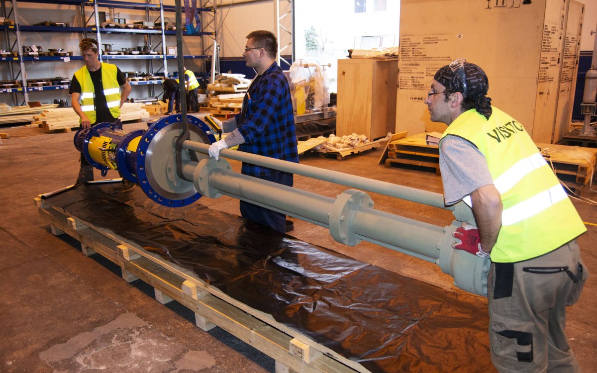

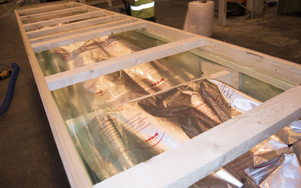

Posadowienie na podest
Podest podstawy to nośny element, który powinien spełniać odpowiednie normy. Solidnie wykonany podest wpływa na stabilność całego opakowania. Podest należy wykonać z drewna fitosanitarnego.

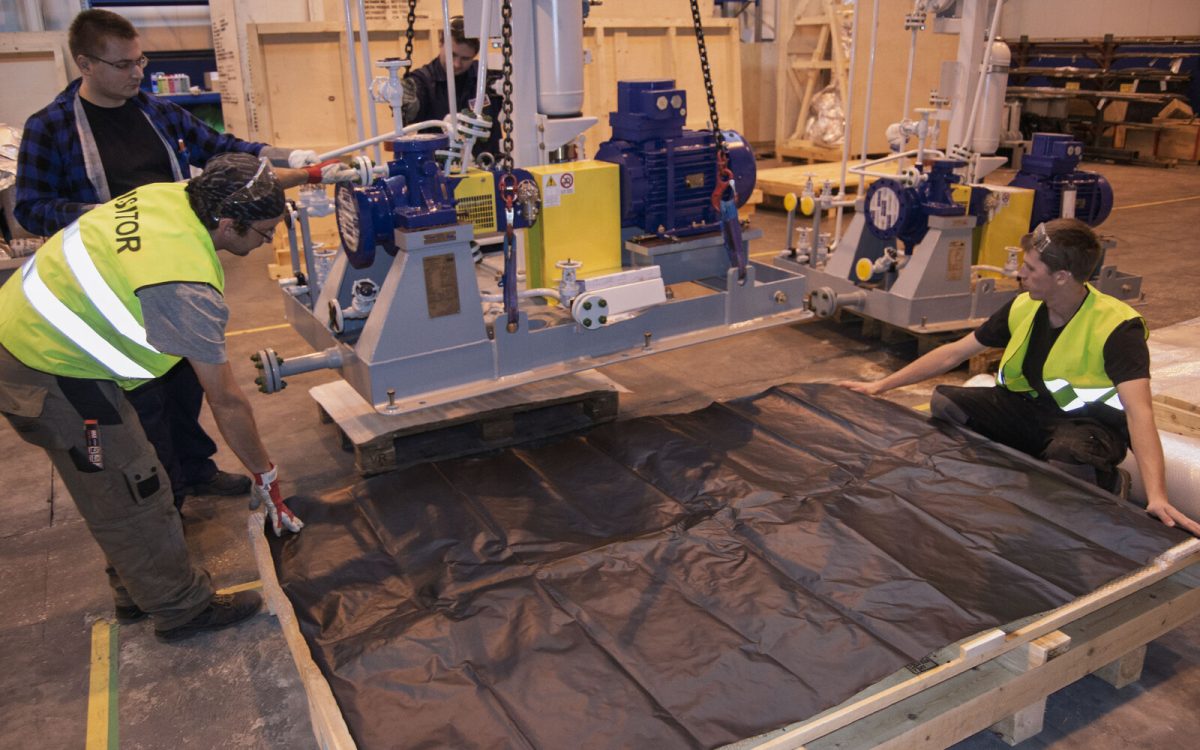

Wzmocnienia
Na przygotowane podstawę docinamy folie zabezpieczającą jako zabezpieczenie przeciwpyłowe i przeciwdeszczowe. Folia może również stanowić zabezpieczenie antykorozyjne.

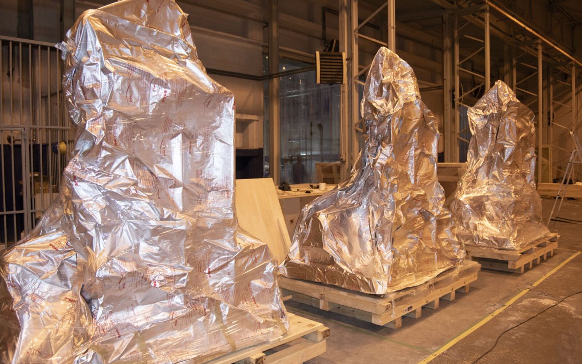

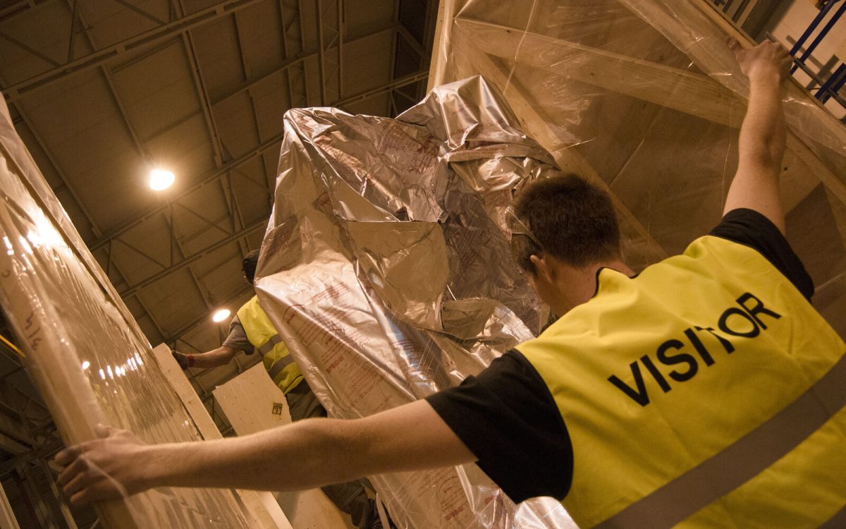

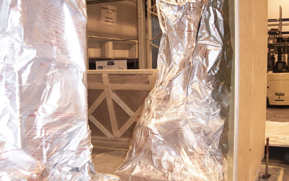

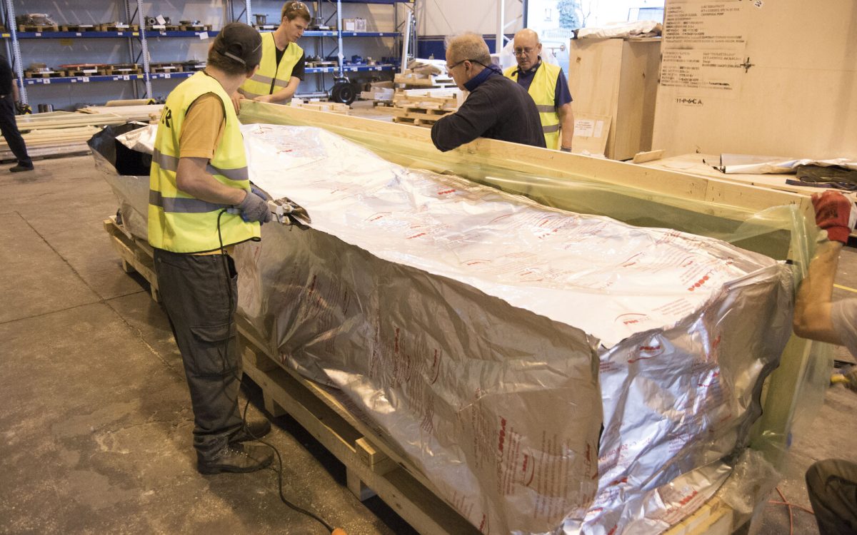

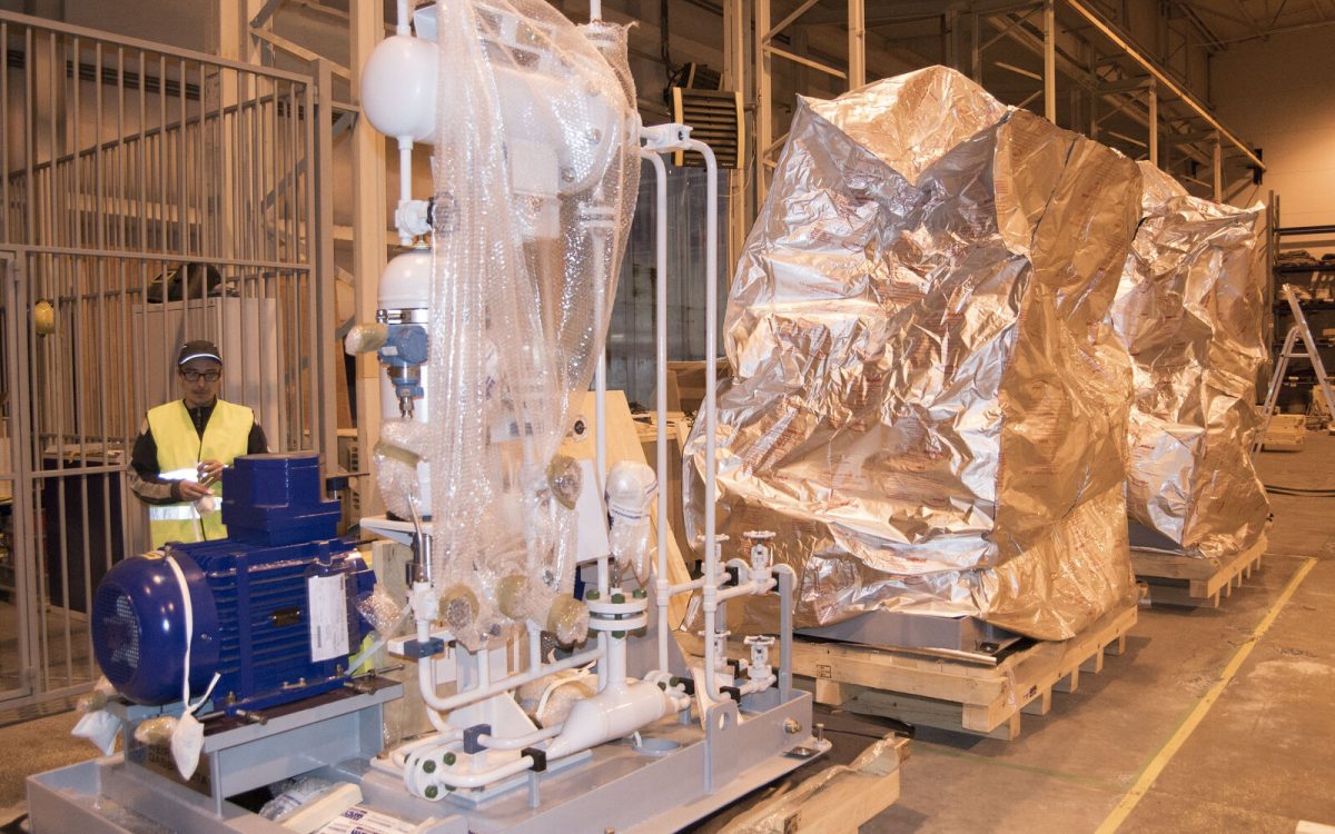

Dopasowanie folii do urządzenia
Folia będzie zabezpieczeniem wewnątrz skrzyni. Całe urządzenie zostanie zabezpieczone folią z każdej strony.  Worek foliowy zostanie następnie zgrzany z podstawą dając szczelne opakowanie.

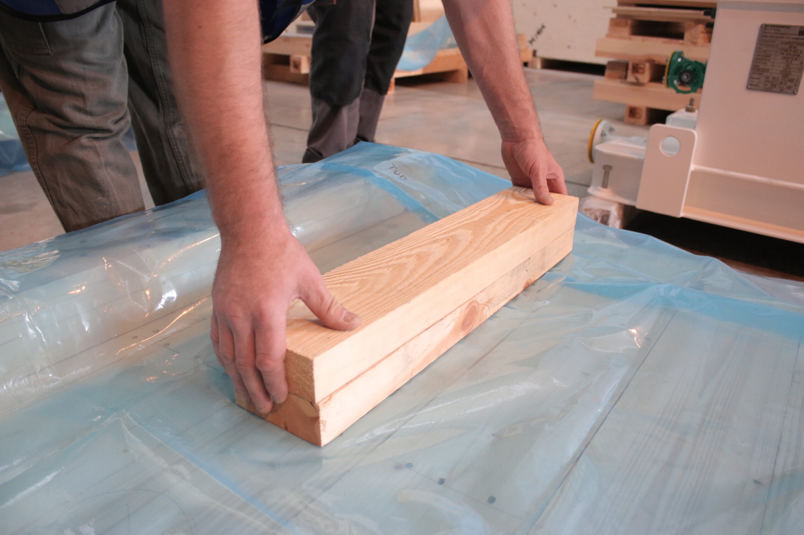

Vacum
Urządzenia wymagają często ze względu na wystające elementy podstawy, zastosowania podwalin drewnianych poziomujących całość ładunku wewnątrz opakowania. Folia jest rozkładana na tak przygotowanej powierzchni podstawy.

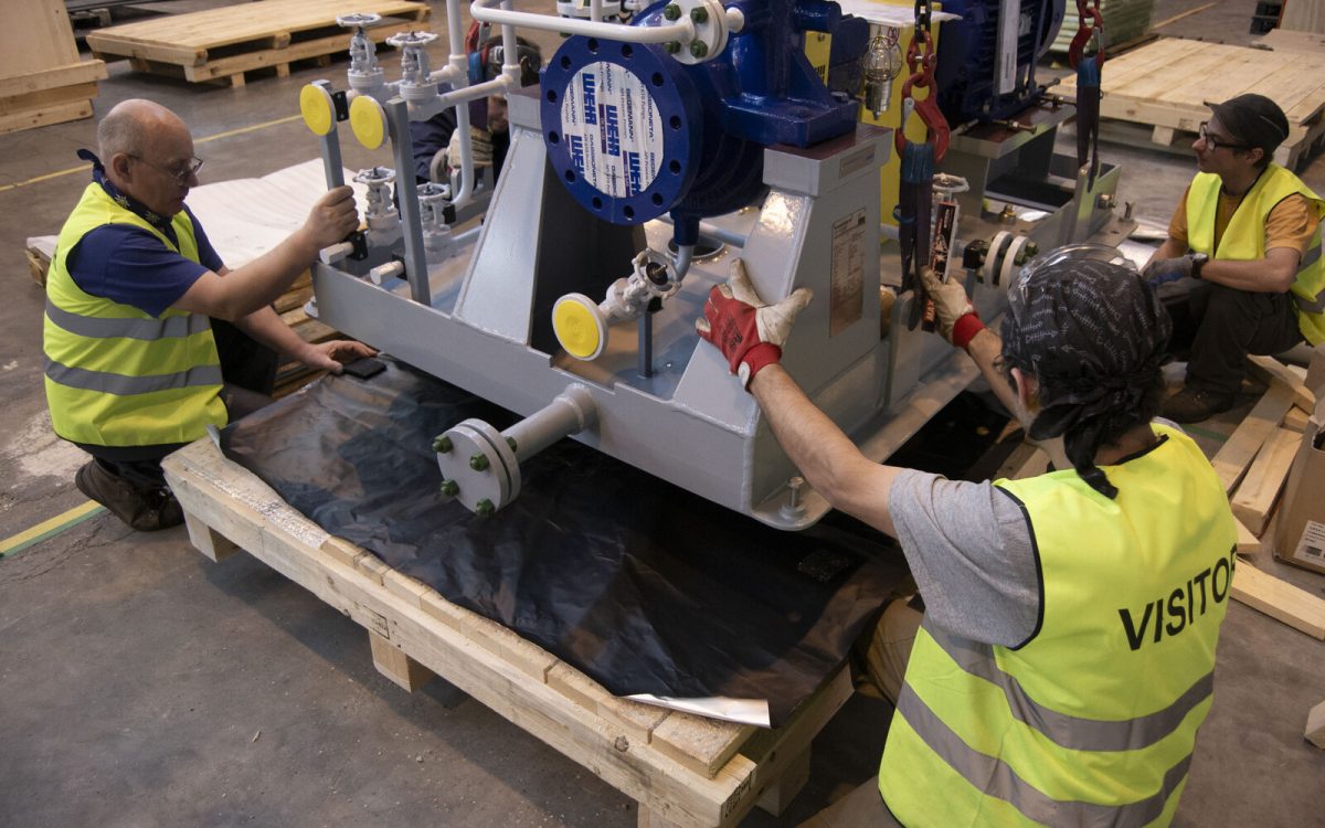

Stabiblizacja
Posadowienia urządzenia odbywa się zazwyczaj za pomocą wózka widłowego lub suwnicy obsługiwanej z poziomu 0.

Stabilizacja opakowania
Urządzenie zanim zostanie wykonany podest mają określony środek ciężkości oraz gabaryty według najbardziej wystających elementów. Posadowienie we właściwym miejscu na podeście to kluczowy moment.

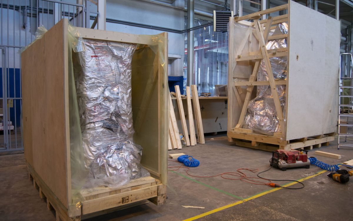

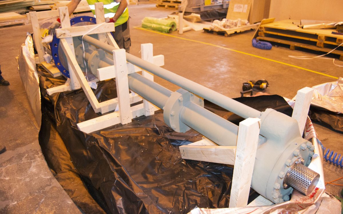

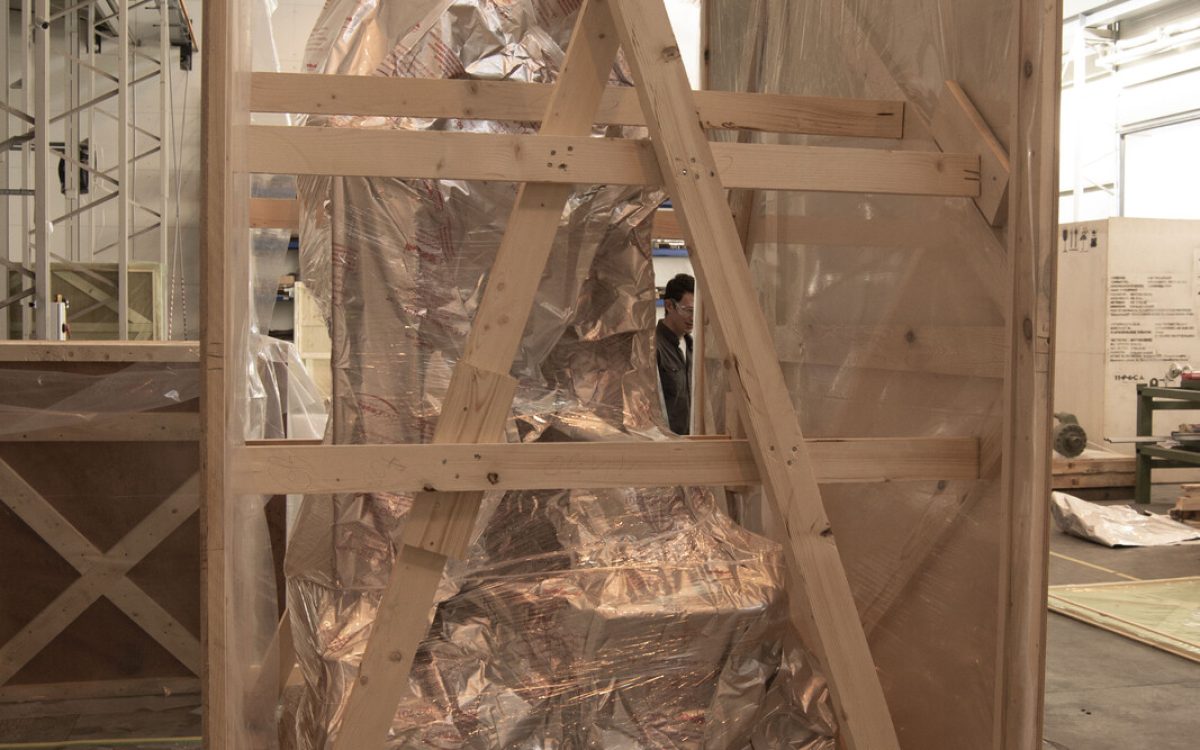

Zamykanie konstrukcji skrzyń

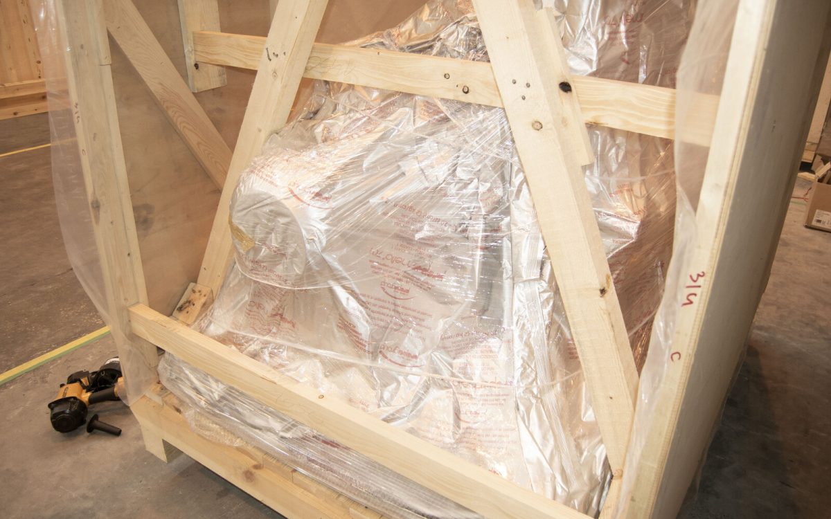

Po ustawieniu detalu najczęściej następuje skręcenie urządzenia razem z podestem, tak aby stanowił jedną całość w razie upadku. detal może być przykręcany śrubami lub spinany pasami transportowymi do podstawy.
Kolejny etap
Posadowienie urządzenia
Odpowiednio długie śruby z podkładkami z dodatkowym zabezpieczeniem w postaci gumowej dodatkowej bariery.

Przytwierdzenie urządzenia
Przytwierdzenie z każdej strony daje pewność że podczas transportu obiekt się nie poruszy i nie przesunie wewnątrz opakowania.

Dopasowanie worka

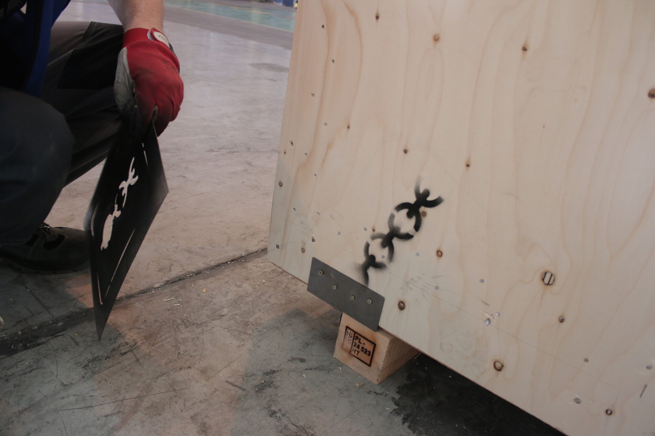

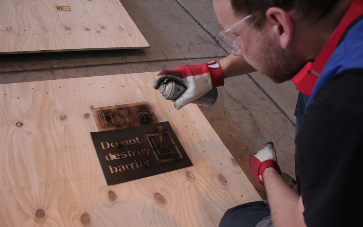

Dobrym i bezpiecznym rozwiązaniem jest opis skrzyni za pomocą szablonu i farby, która nie da się łatwo zetrzeć.
Kolejny etap
Wzmocnienia skrzyni
Dokumentacja i opis wysyłkowy to jedno a drugim ważnym elementem są oznakowania transportowe, które należy nanieść w widocznym miejscu na opakowaniu.
Skrzynia dla Pompy
Oznakowania skrzyni transportowej

W środku opakowania z folii warto zastosować emitery z Gąbki nasączone lotnymi inhibitorami korozji – VCI. Stosuje się takie rozwiązania w miejscach szczególnie wrażliwych i narażonych na korozję.

Rozpory stabilizujące

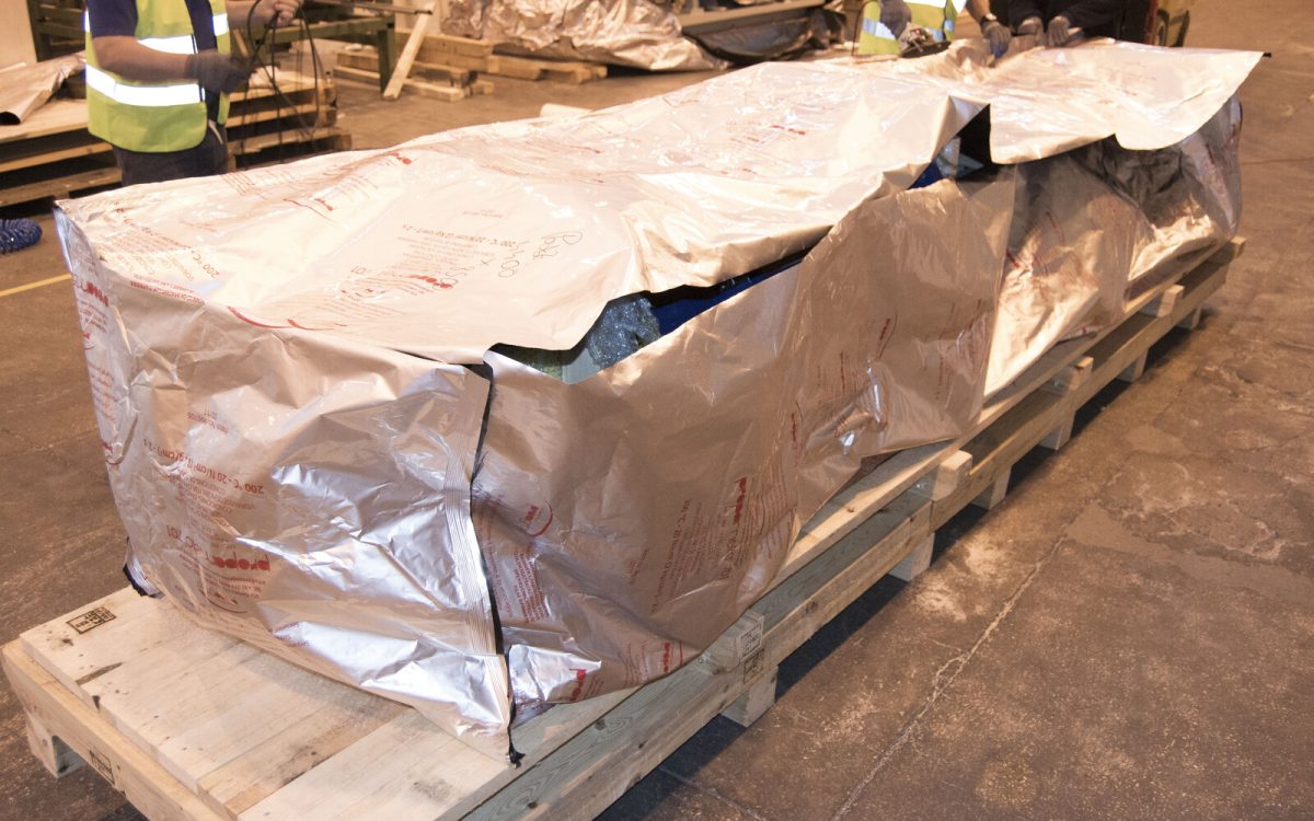

Worek foliowy zakładany z góry i zgrzewamy z foliowa podstawą. Tak przygotowane szczelne zamknięcie stanowi barierę antykorozyjną.

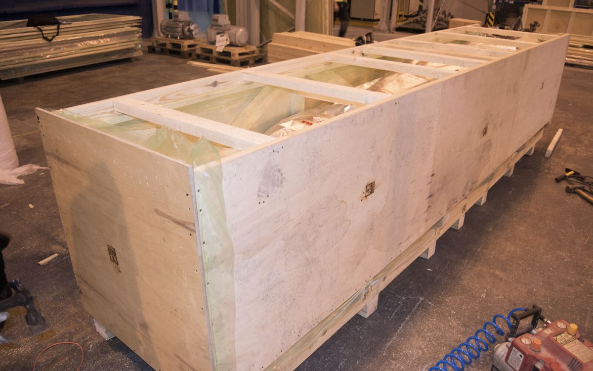

Zamykanie opakowania
Podwójne wykonanie spawy zapewniają szczelność opakowaniu.
Do Środka opakowania foliowego można dodać pochłaniacze wilgoci w ilości odpowiadającej terminom wysyłki.

Kolejne opakowanie
Worek po zgrzaniu zostaje poddany odessaniu powietrza z wnętrza opakowania. To stanowi zarówno próbę szczelności  oraz zapewnia dłuższe działanie pochłaniaczy wilgoci.

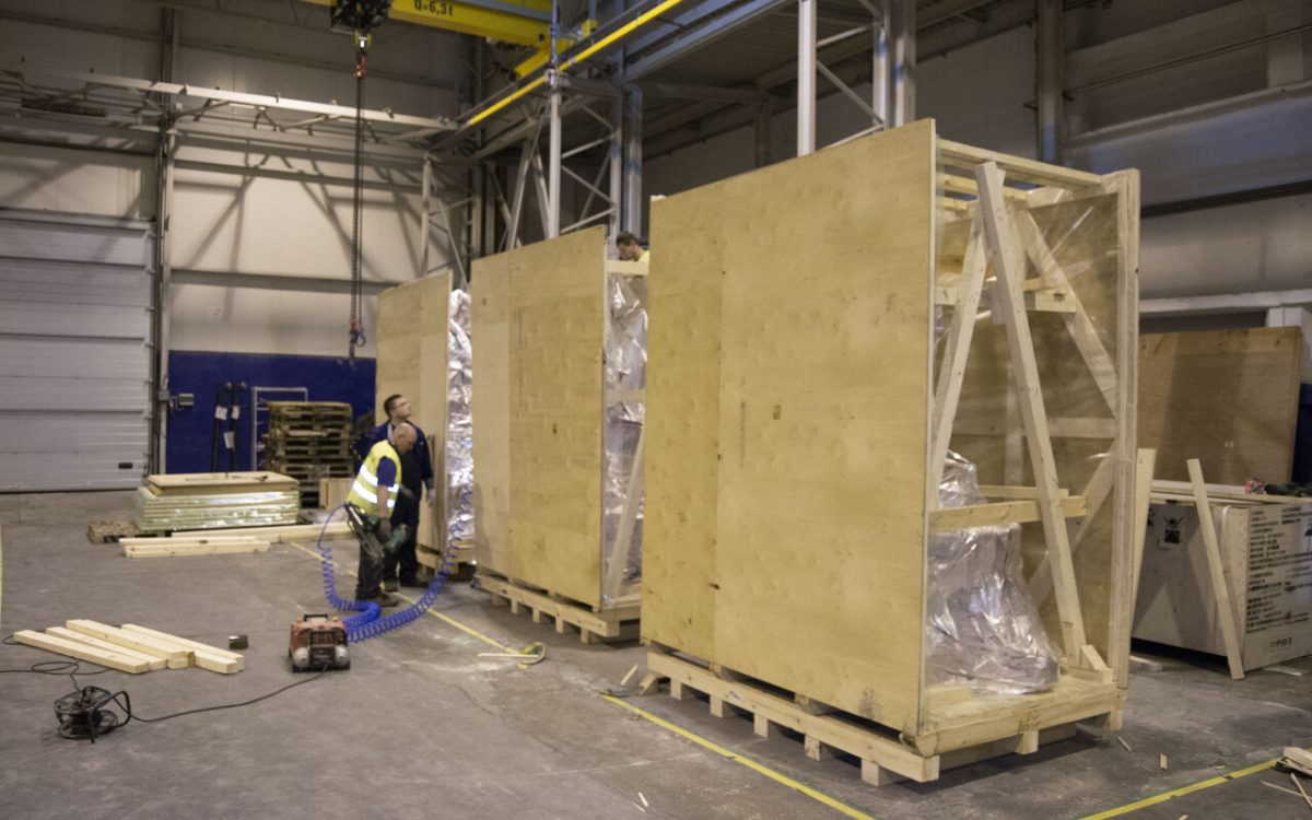

Montaż ścian
i rozpór
Po tak przygotowanym opakowaniu dostawiamy do podestu ściany boczne i całość skręcamy za pomocą śrub lub gwoździ karbowanych.

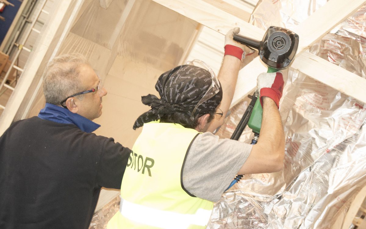

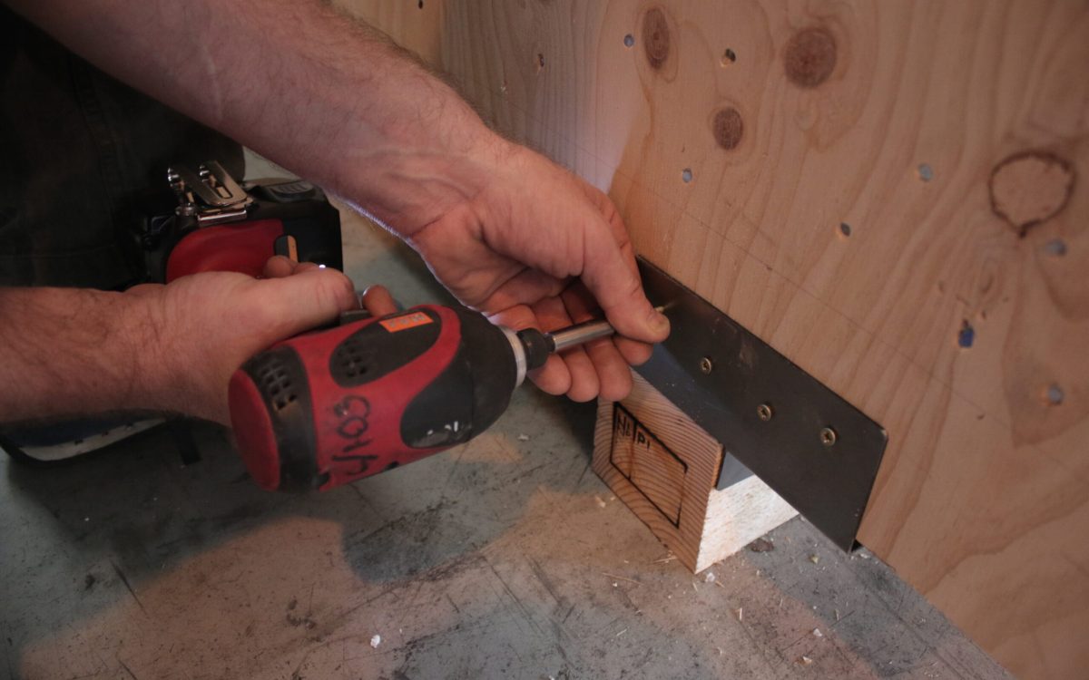

Mocowanie ścian za pomocą gwoździarki.

Wzmocnienia metalowe
Montaż wzmocnień w miejscach podnoszenia skrzyni za pomocą pasów.

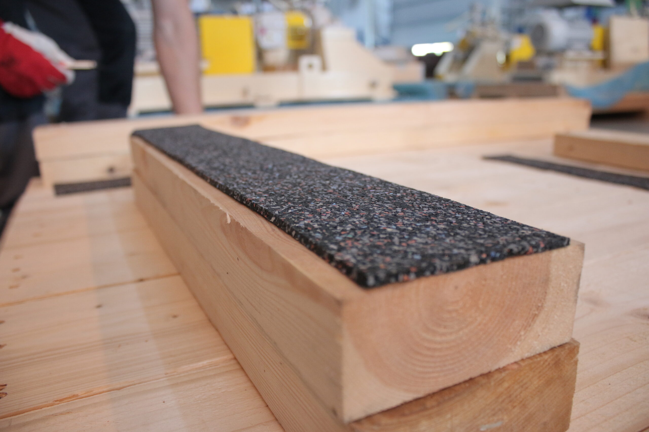

Wsporniki

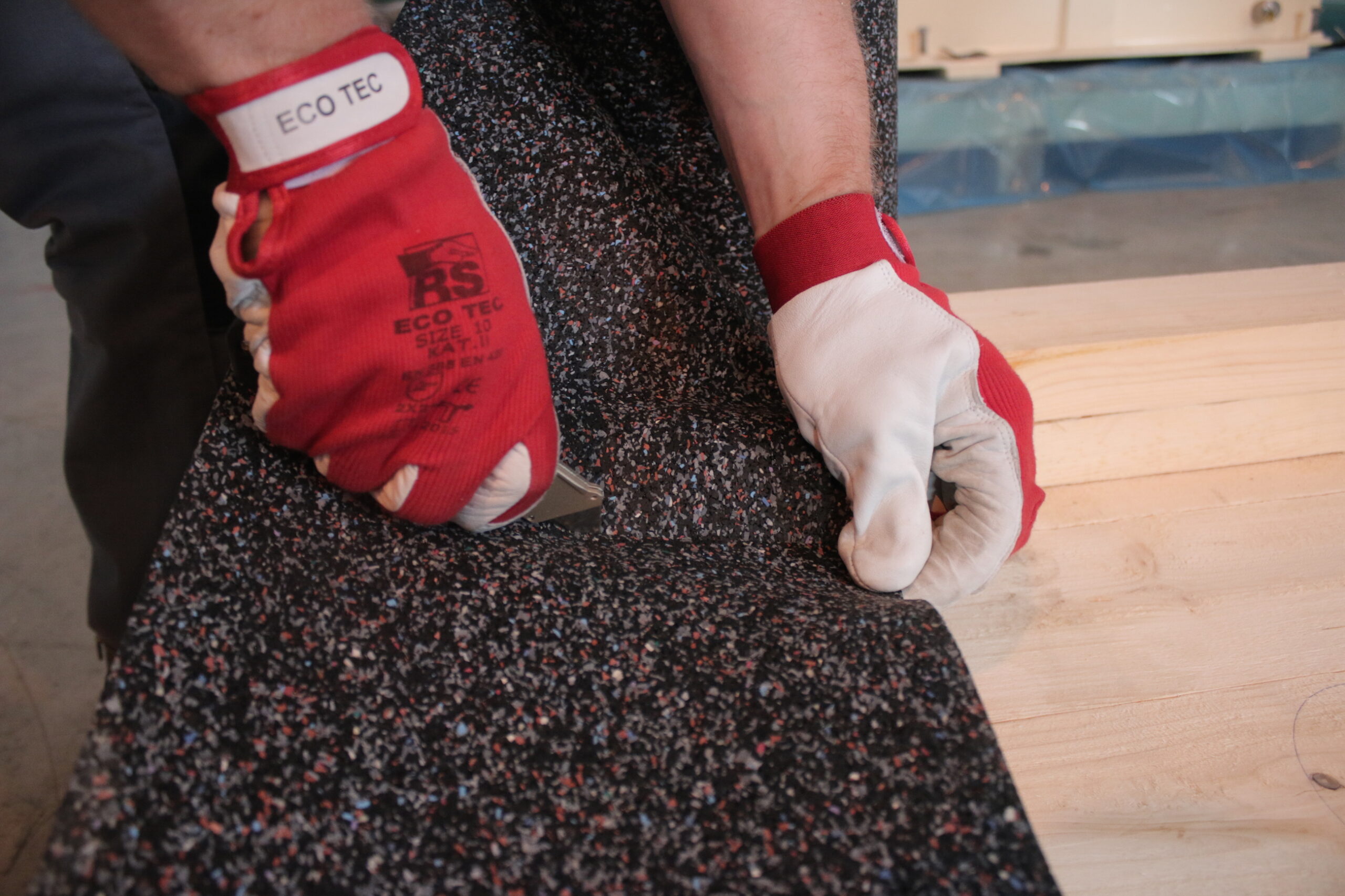

Drewniane konstrukcje do poziomowania nieregularnej podstawy urządzenia.
Docięcie gumy antypoślizgowej
Gumy antypoślizgowe
Docinanie gumy na której zostanie posadowiony transportowany element.
Ułożenie na belkach podporowych
Podwalina wraz z gumą
Tak przygotowany wspornik jest montowany do podestu wraz z pasem antypoślizgowej gumy.

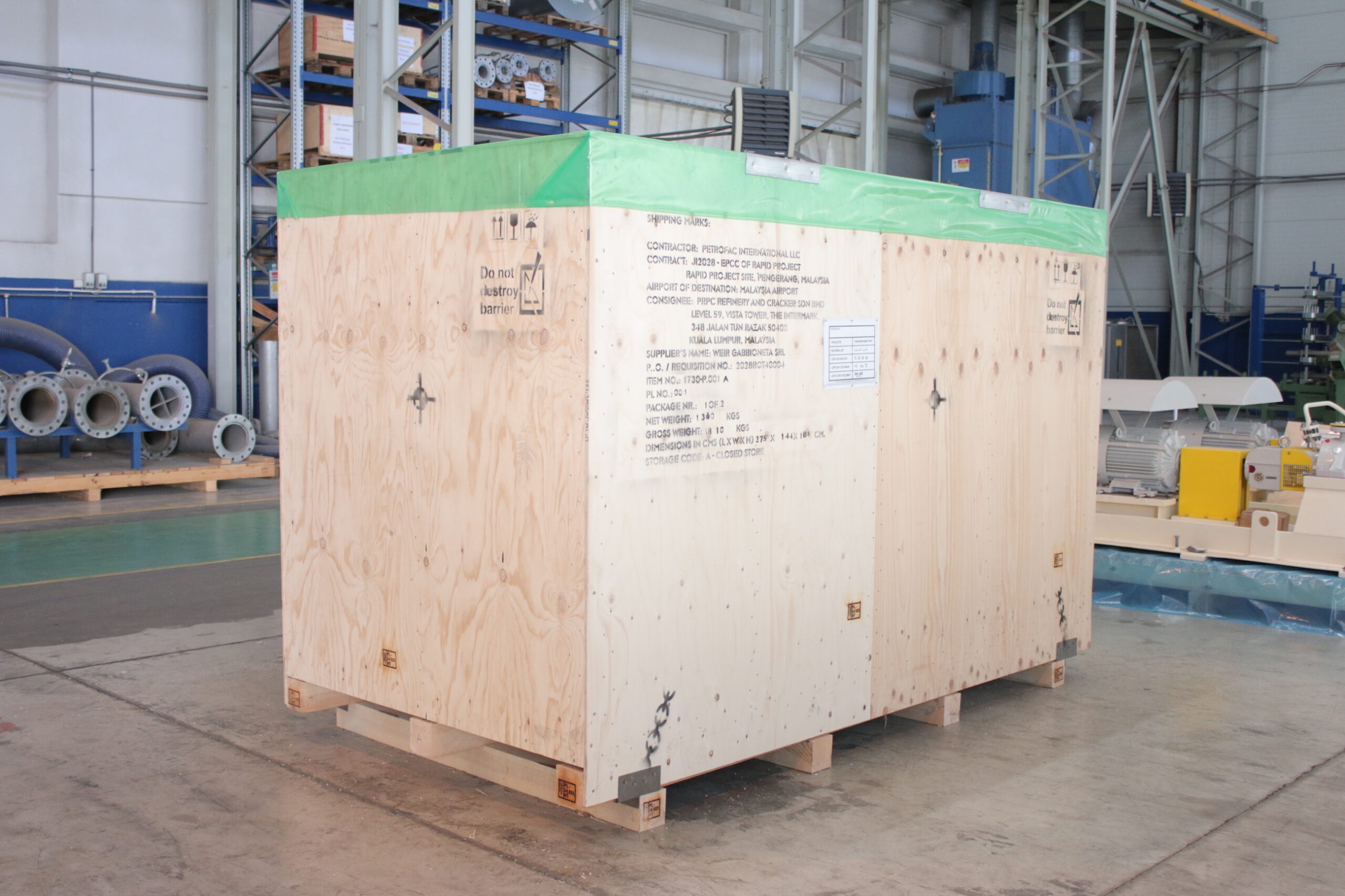

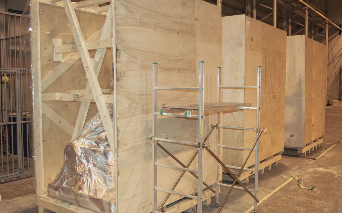

Skrzynia do transportu morskiego
Skrzynia eksportowa
Tak przygotowanie opakowanie jest gotowe do wyruszenia w drogę morsk.ą

Oznakowania
Oznakowania
Na zakończenie wytyczamy znaki do podnoszenia ładunku.
