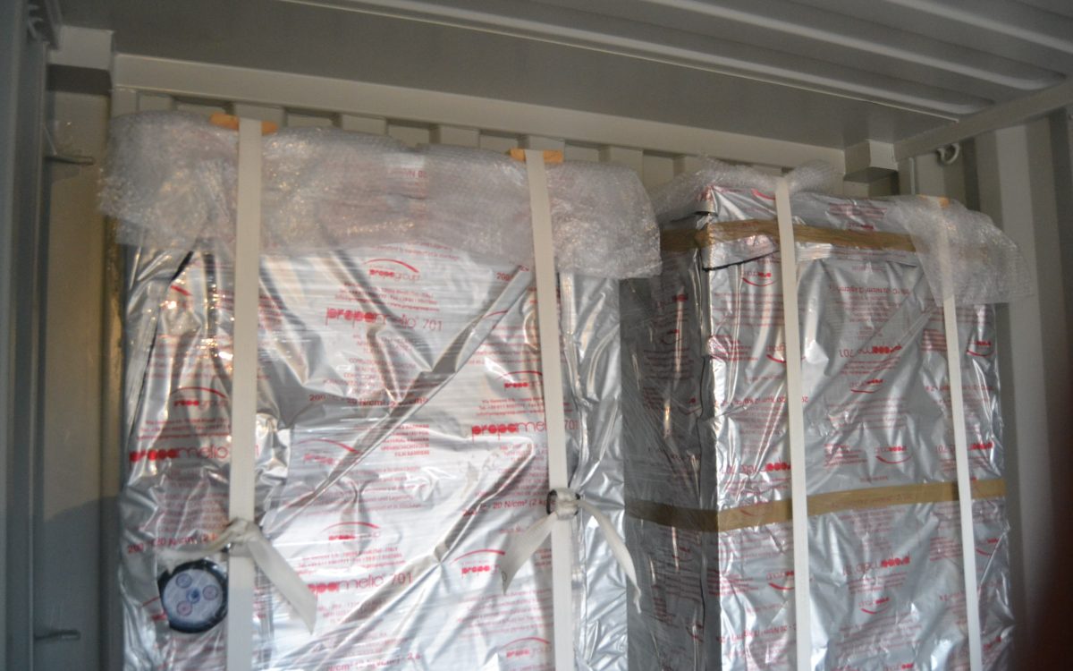

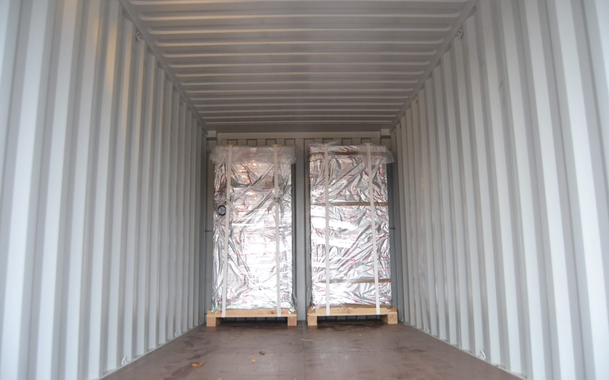

Opakowanie powinno stanowić barierę przed dostępem wilgoci z powietrza. W tym celu stosuje się worki aluminiowe –termozgrzewalne.
Mocowanie elektroniki metoda Vacum sztauowanie workami sztauerskimi
Worek z folii aluminiowej jest wyposażony dodatkowo w czujnik wilgotności monitorujący stan opakowania wewnątrz. Cortez Sp. z o.o.
Poszczególne etapy pakowania
Vacum
Worek z folii aluminiowej jest wyposażony dodatkowo w czujnik wilgotności monitorujący stan opakowania wewnątrz. Z opakowania odessany jest nadmiar powietrza co stabilizuje wilgotność w czasie transportu.

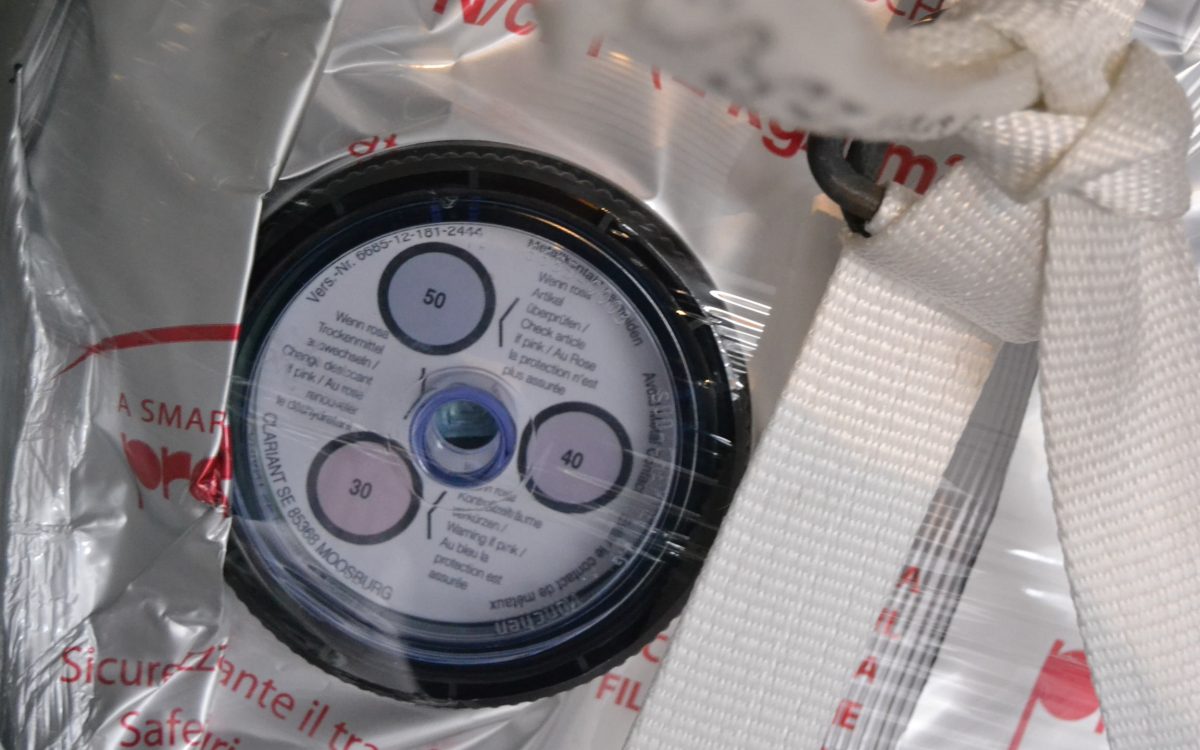

Czujnik wilgotności.
Czujnik wilgotności jest integralną częścią opakowania, pozwala z zewnątrz odczytać jaka jest wilgotność w opakowaniu.

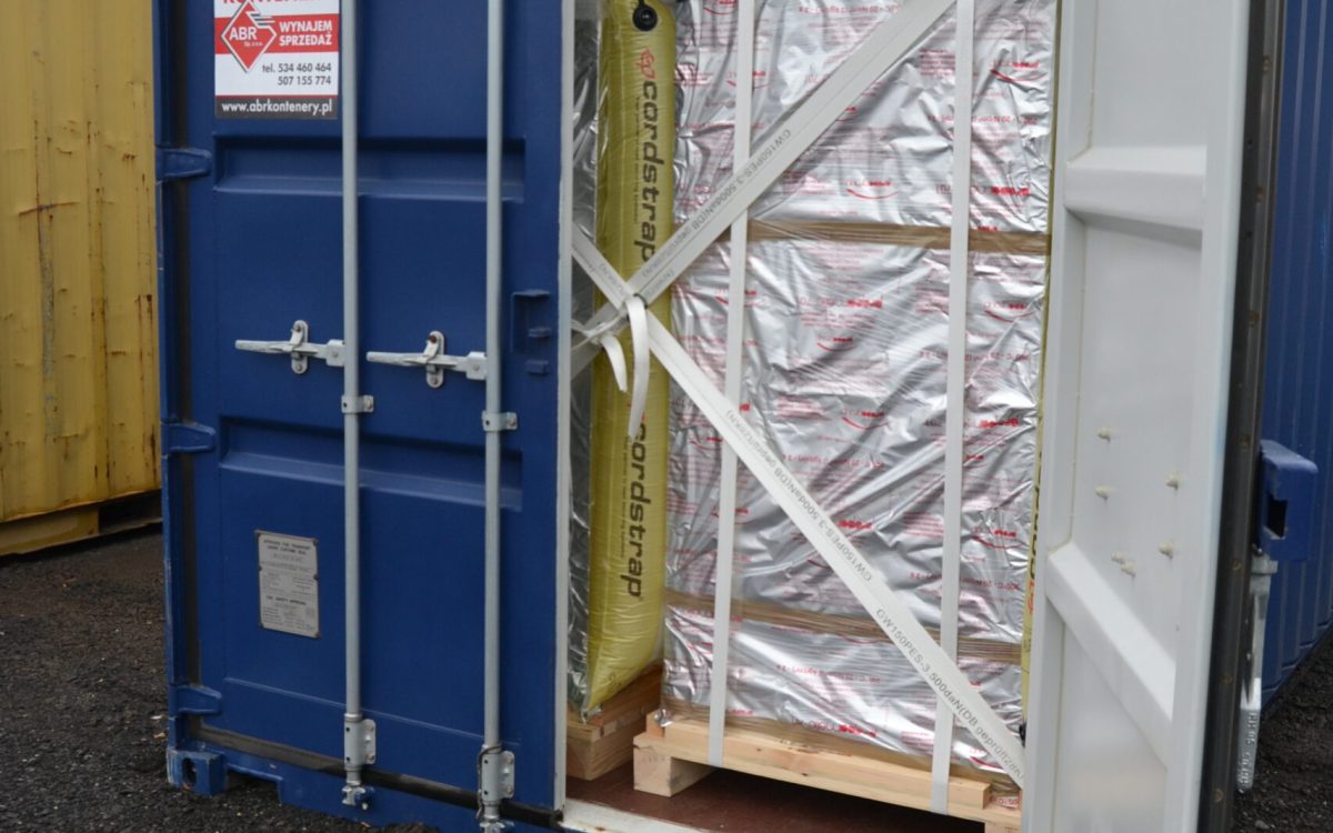

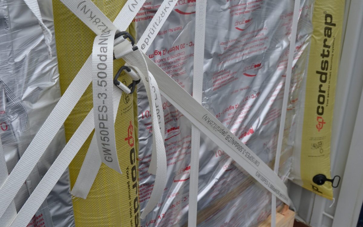

Pakunek spięty jest do podestu a całość pasami do zaczepów wewnątrz kontenera.
Kolejny etap

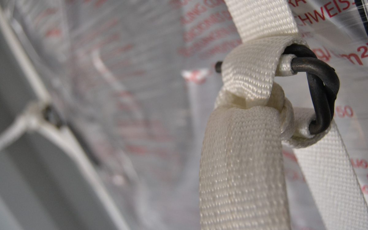

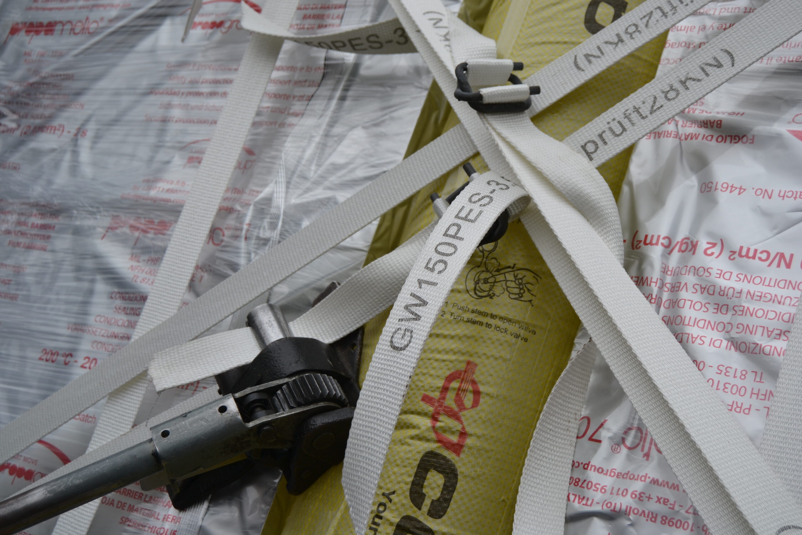

Mocowanie pasami
Pakunek przypięty jest do podestu a całość pasami do zaczepów wewnątrz kontenera pasami o odpowiedniej wytrzymałości.

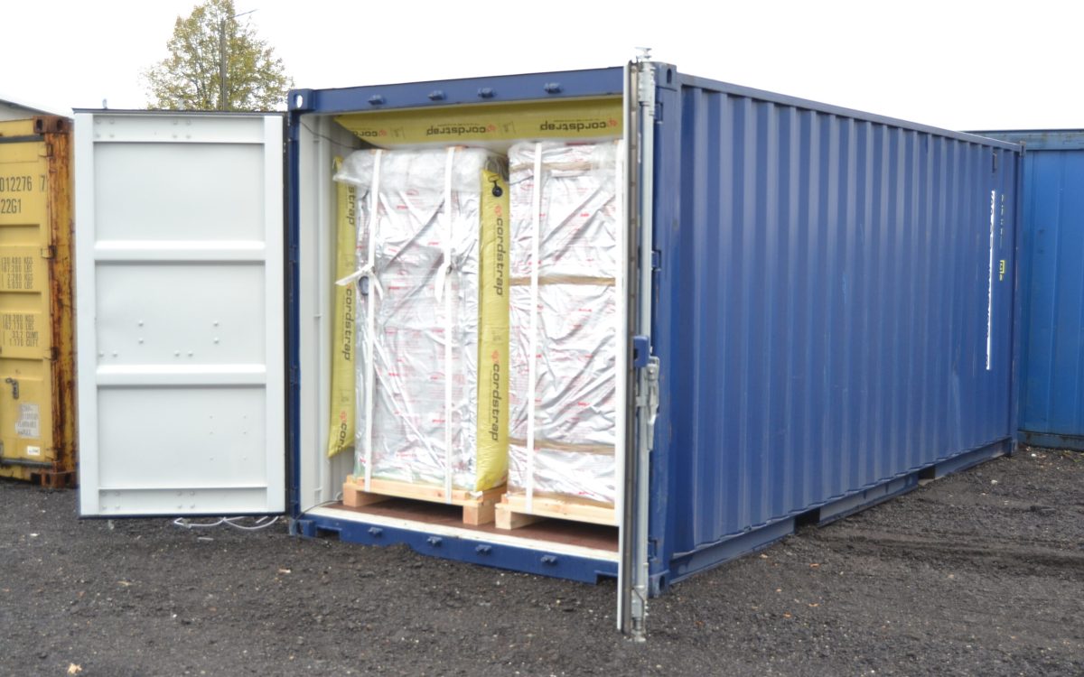

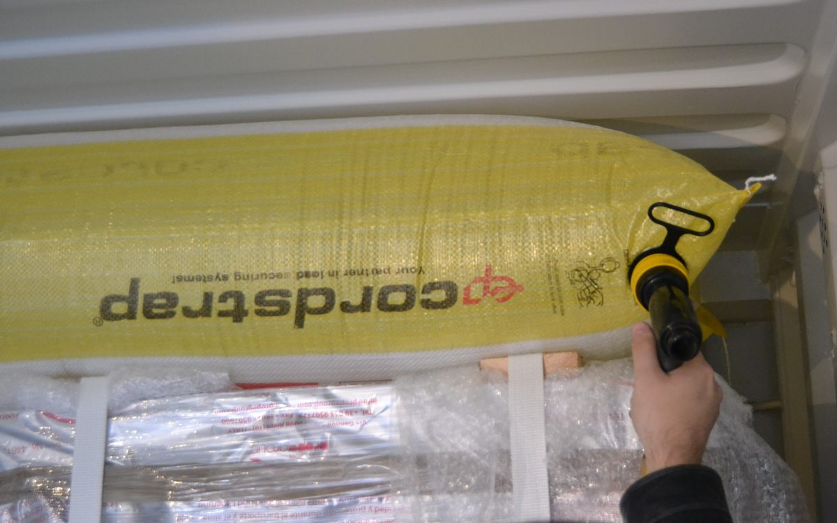

Worki sztauerskie
Równie skurczny sposób mocowania ładunku wewnątrz kontenera – przez zastosowanie worków sztauerskich. Worki są napełniane powietrzem.
Równie skurczny sposób mocowania ładunku wewnątrz kontenera - worki sztauerskie.

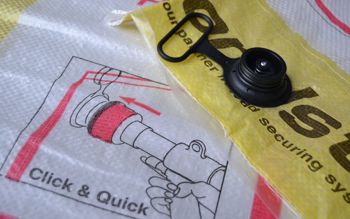

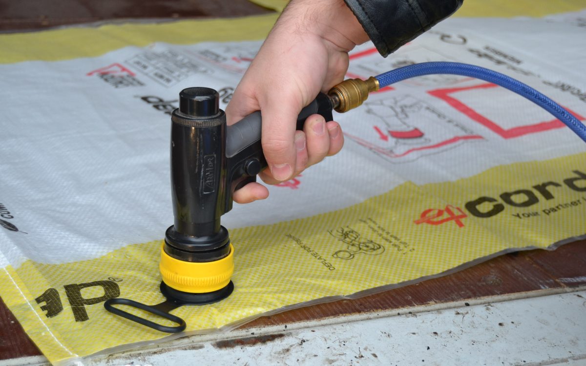

Pistolet do napełniania worków.
Kolejny etap
Pistolet
Worki są wyposażone w specjalny zawór do napełniania powietrzem. Worek tym sposobem można uzywać wielokrotnie.

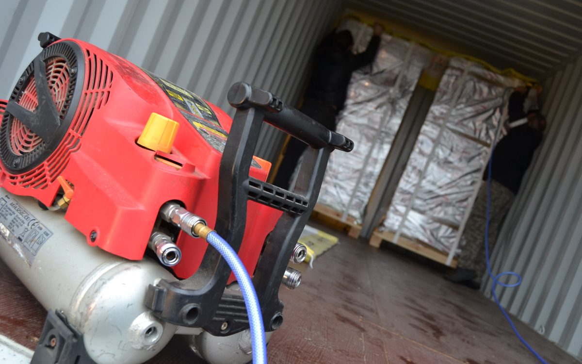

Kompresor
Zastosowanie kompresora i worków sztauerskich pozwala na szybki unieruchomienie ładunku
Kompresor

Worki polipropylenowe
To swoista poduszka powietrzna chroniąca ładunek przed przeciążeniami i przesuwaniem wewnątrz kontenera.

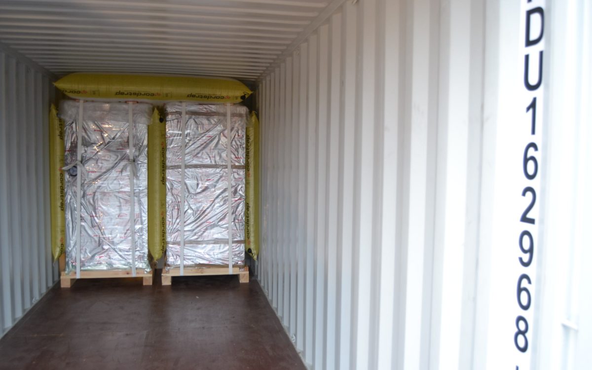

Unieruchomienie ładunku
Poduszka powietrzna ma za zadanie wypełnić pusta przestrzeń pomiędzy kolejnymi opakowaniami. Skutecznie separuje od ścian kontenera jednocześnie stabilizując ładunek.
Poduszka powietrzna całkowicie wypełniająca pustą przestrzeń.
bardzo szybki sposób unieruchomienia i zabezpieczenia lądunku po same brzegi.
Kolejny etap

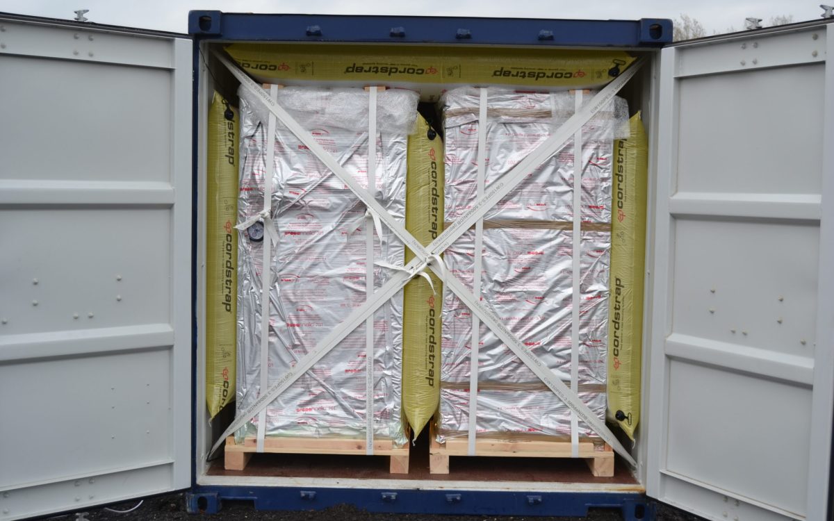

Pełen kontener
Bardzo szybki i ekonomiczny sposób unieruchomienia i zabezpieczenia lądunku po same brzegi.
Kolejny etap

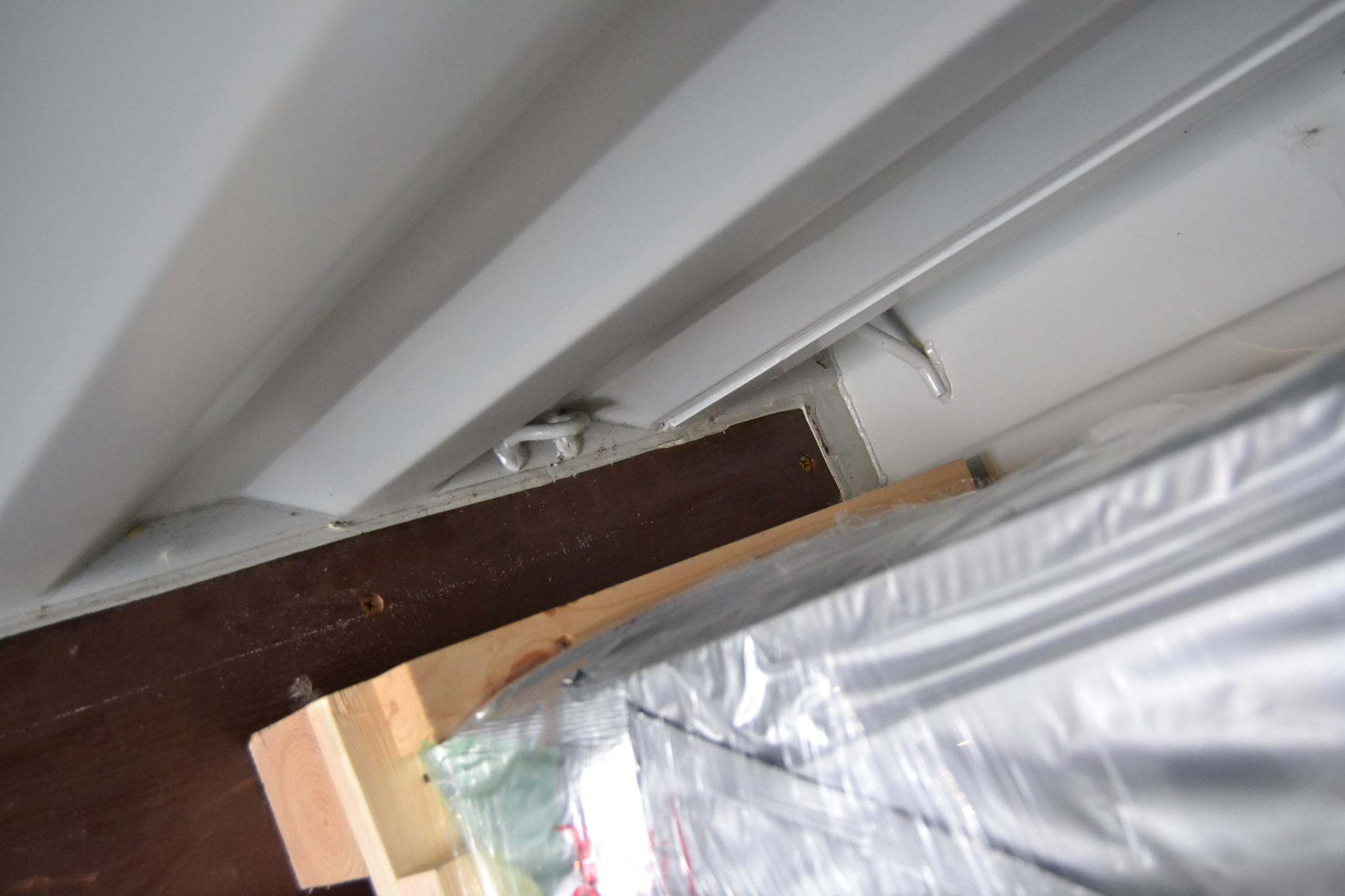

Tama krzyżowa
Tama krzyżowa kończąca załadunek przed samymi drzwiami kontenera.
Worki sztauerskie plus tama krzyżowa.
Kolejny etap
Załadunek zakończony.
Worki sztauerskie plus tama krzyżowa z pasów. Można zamykać.

Zabezpieczony
Tak zabezpieczony ładunek dojedzie bezpiecznie do miejsca docelowego. taki sposób pakowania gwarantuje równie szybki rozładunek.

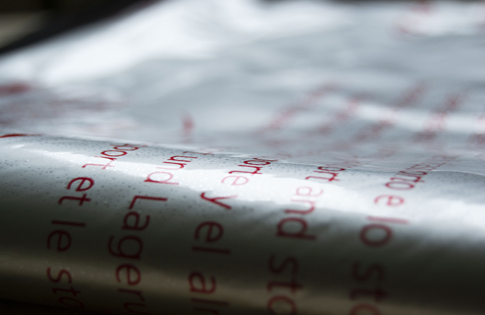

Folia barierowa Aluminiowa trzywarstwowa
Folia aluminiowa
Wielowarstwowa folia barierowa, termozgrzewalna. Jest to odpowiednie zabezpieczenie klimatyczne.

Pasy i klamry stanowią kompletny system.
Pasy i klamry

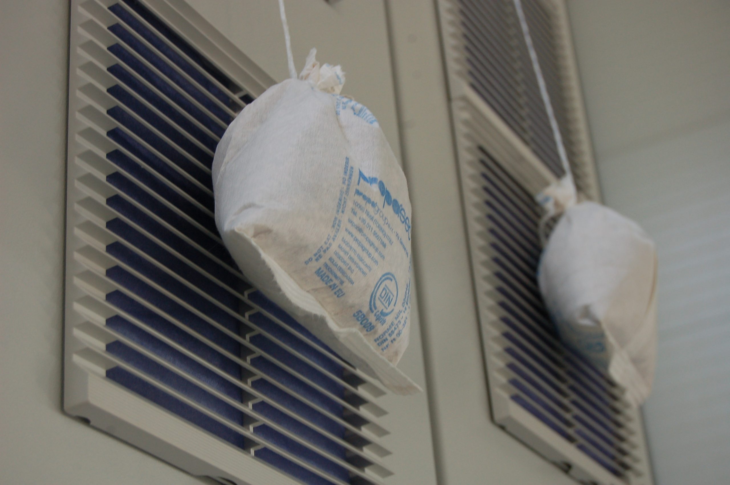

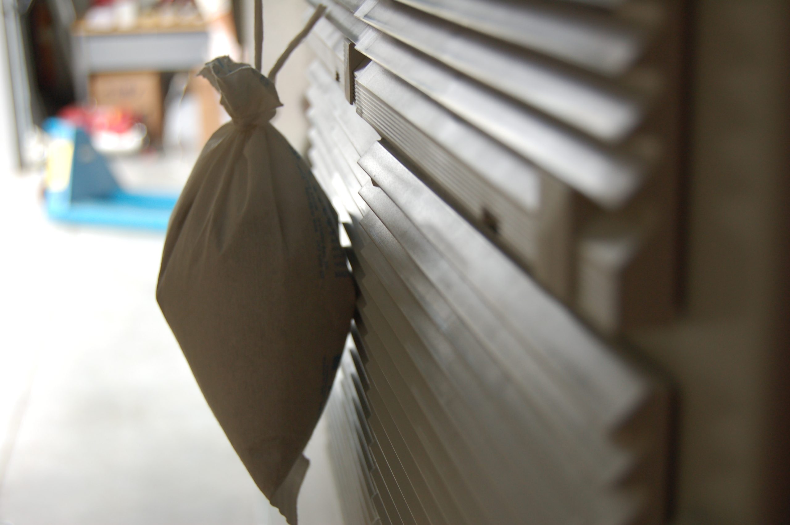

    pochłaniacze_wilgoci
    Pochłaniacze wilgoci
    Pochłaniacze wilgoci to niezbędny element dla własciwego zabezpieczenia ładunku.
    Pochłaniacz
    Pochłaniacze mają różne wielkości i zastosowania.
