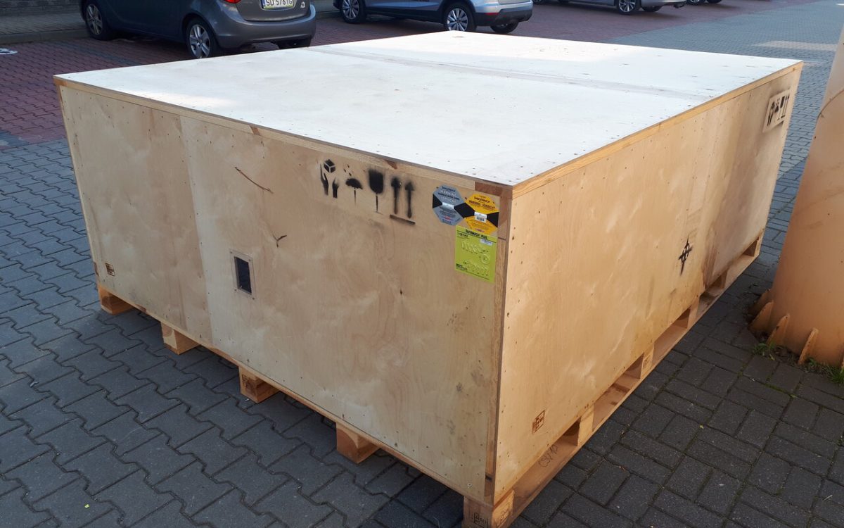

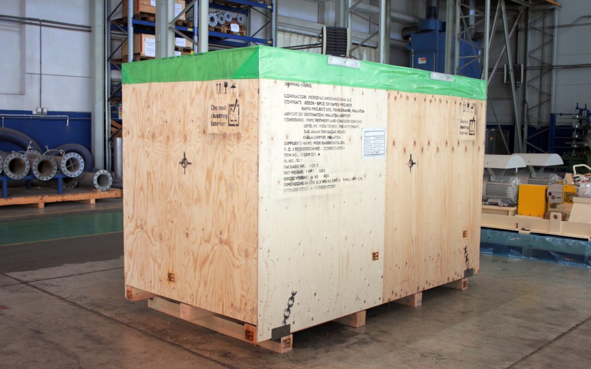

Skrzynia do transportu morskiego
Opakowanie transportowe se sklejki wodoodpornej na ramie drewnianej i podstawie czteropodjazdowej.
z
SKRZYNIA TRANSPORTU MORSKIEGO
JAK ZABEZPIECZYC ŁADUNEK DO TRANSPORTU MORSKIEGO
kolejny krok

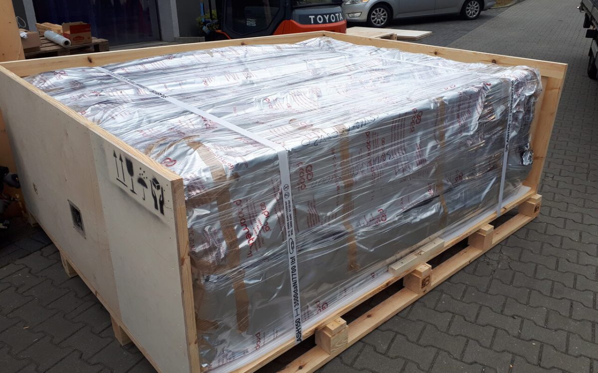

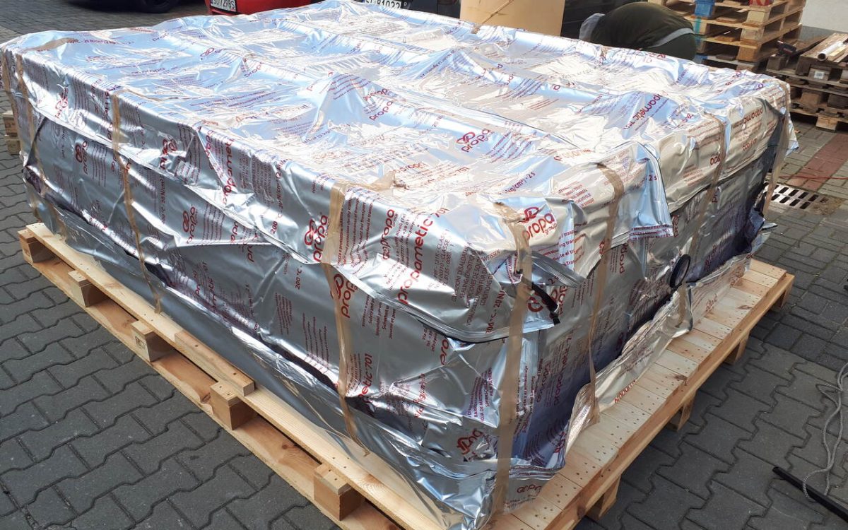

Przygotowanie podestu
Przygotowanie podestu na wymiar urzadzenia oraz worka z folii aluminiowej wielowarstwowej. Zespolenie worka wykonanego na wymiar i odessanie powietrza z opakowania, tak aby przylegalo do gabarytów pakowanego elementu.

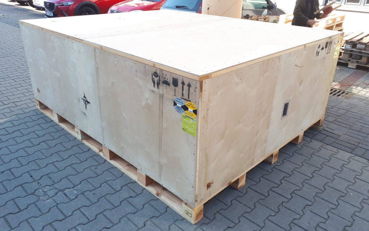

Kolejny etap

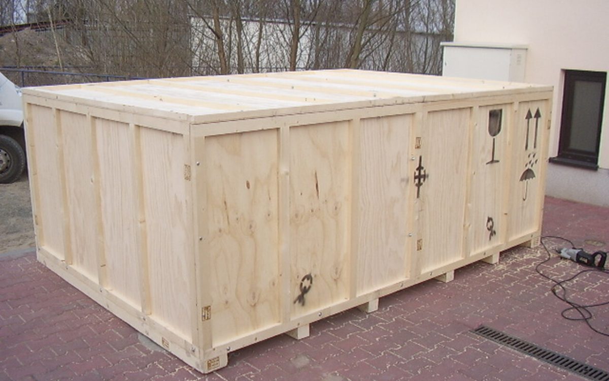

Skrzynia transportowa
Montaż elementów skrzyni ze sklejki wodoodpornej na ramie drewnianej z drewna fitosanitarnego z certyfikatem IPPC.
SKRZYNIA DO TRANSPORTU MORSKIEGO
Kolejny etap
Dokręcanie boków
Dokręcenie pozostałych boków skrzyni.
Kolejny etap
Założenie wieka
Po założeniu i zamknięciu wieka skrzyni należy oznakować skrzynie symbolami transportowymi. Dodatkowo umieszczamy na skrzyni czujniki wstrząsu i przechyłu z dwóch przeciwległych boków.
CZUJNIKI DO TRANSPORTU MORSKIEGO
Kolejny etap
Środek ciężkości
Oznakowania: środek ciężkości, ostrożnie, chronić przed deszczem, uwaga elementy szklane, góra opakowania.

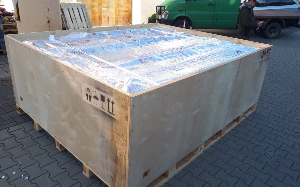

Inny rodzaj skrzyni
Opakowanie transportowe r ramami zewnętrznymi.
Dodatkowo oznakowane miejscami wyznaczonymi do podnoszenia.
Skrzynia z ramami zewnętrznymi.

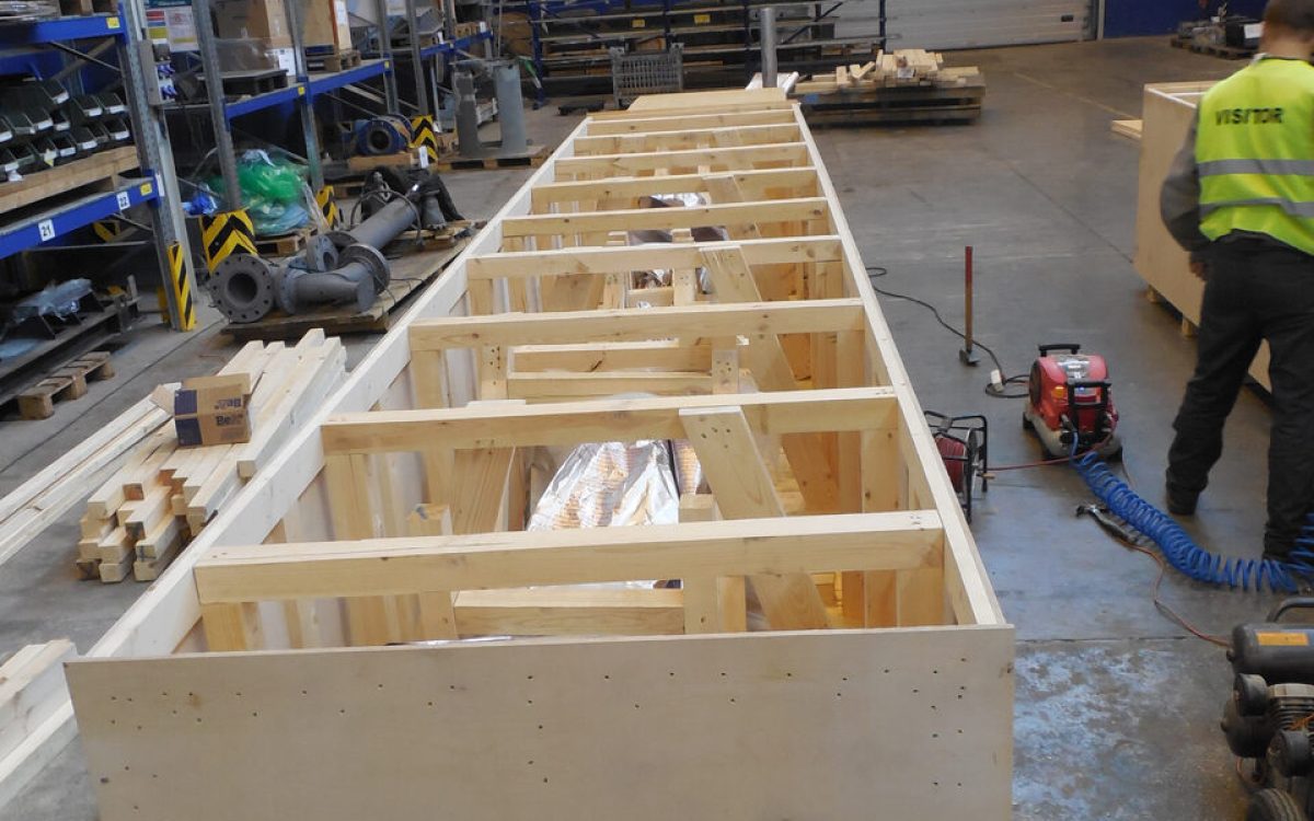

Szalunek wewnętrzny skrzyni. Sztauowanie.wewnątrz opakowania.
typ 3
Skrzynia wzmocniona
Ramy drewniane zabezpieczające wewnątrz skrzyni stabilizujące ładunek oraz całe opakowanie.

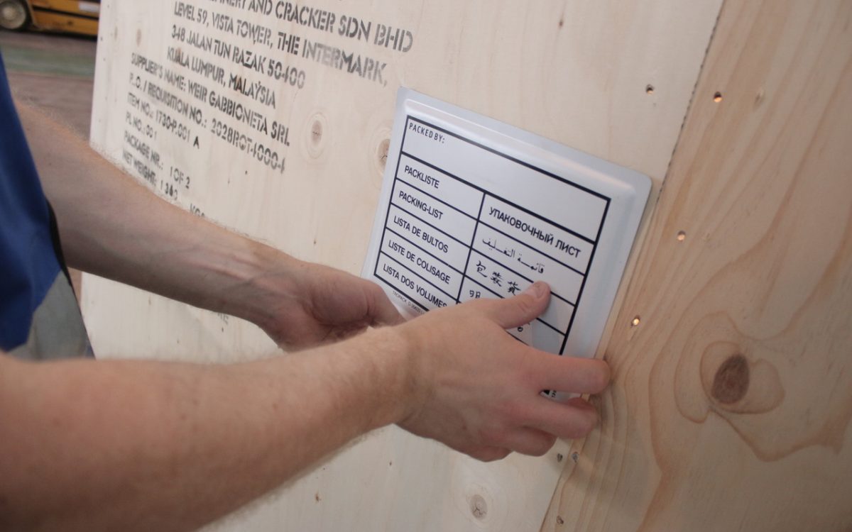

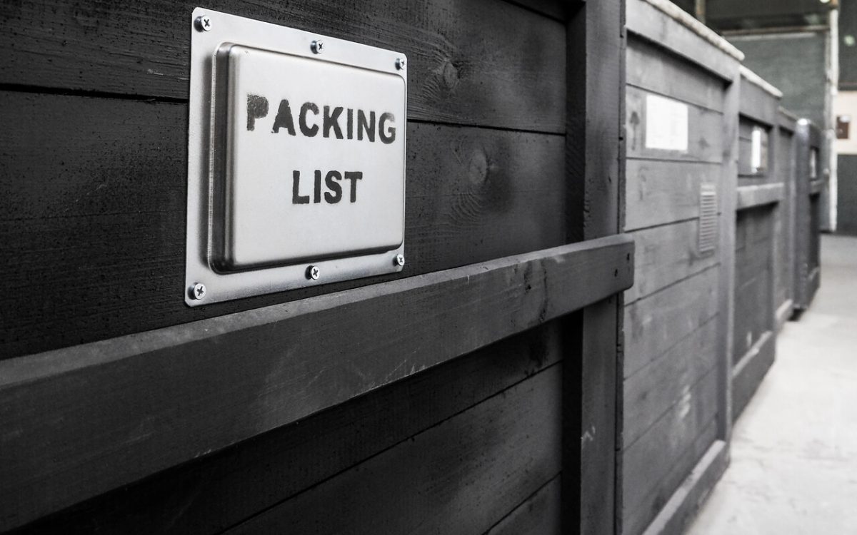

Dokumentacja
Dokumentacja w dostępnym miejscu w postaci skrzynki na listę pakowania i inne niezbędne dokumenty.
Packinglist box
Packing list box
Kolejny etap
Dokumentacja
Skrzynki na dokumentację są w różnych dostępnych rozmiarach.

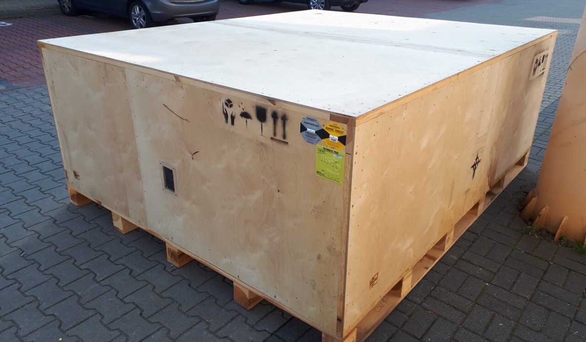

Finisz
Gotowe do wysyłki
Każdą skrzynia można jeszcze pokryć od góry folią lub brezentem i wzmocnić metalowym okuciem w postaci narożników i kątowników.
