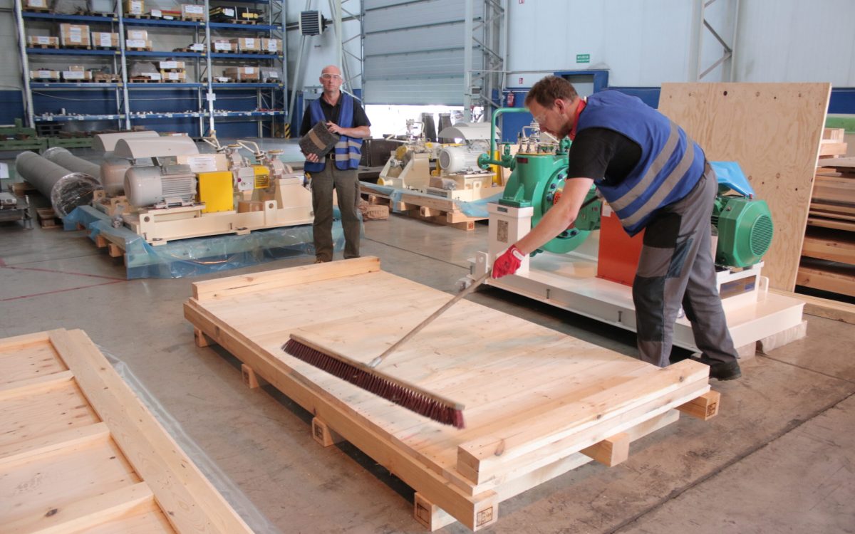

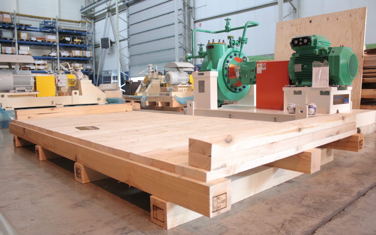

Przygotowanie podestu
Podest podstawy to nośny element, który powinien spełniać odpowiednie normy. Solidnie wykonany podest wpływa na stabilność całego opakowania. Podest należy wykonać z drewna fitosanitarnego.
Tak przygotowaną podstawę oczyszczamy z pyłów i zabrudzeń.

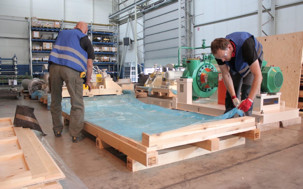

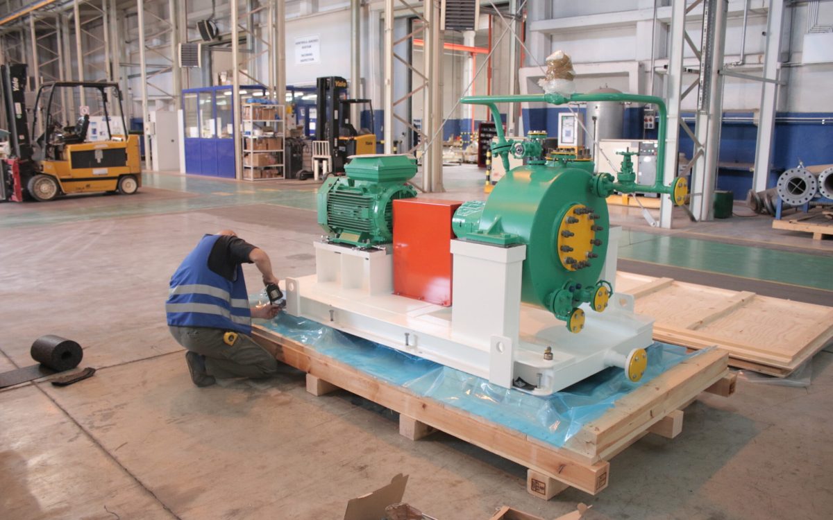

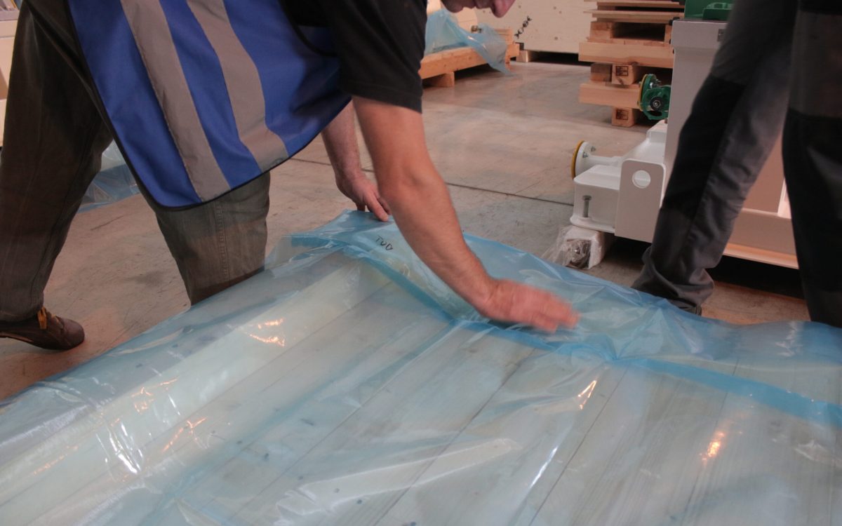

Docinanie folii
Na przygotowane podstawę docinamy folie zabezpieczającą jako zabezpieczenie przeciwpyłowe i przeciwdeszczowe. Folia może również stanowić zabezpieczenie antykorozyjne.
Pytania etapy _pakowania _wyłożenie folią podstawy opakowania
Pytania etapy _pakowania oczyszczenie podestu
Kolejny etap
Dopasowanie folii do podstawy
Folia będzie zabezpieczeniem wewnątrz skrzyni. Całe urządzenie zostanie zabezpieczone folią z każdej strony.  Worek foliowy zostanie następnie zgrzany z podstawą dając szczelne opakowanie.
Kolejny etap

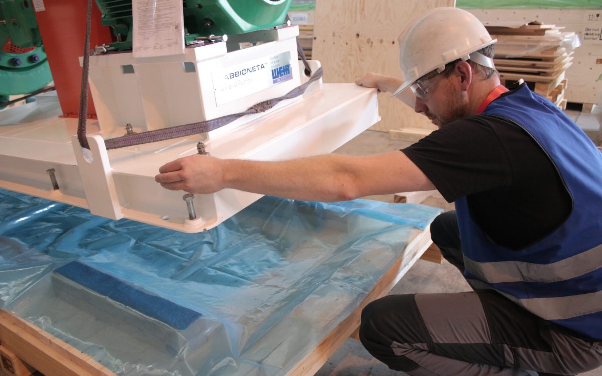

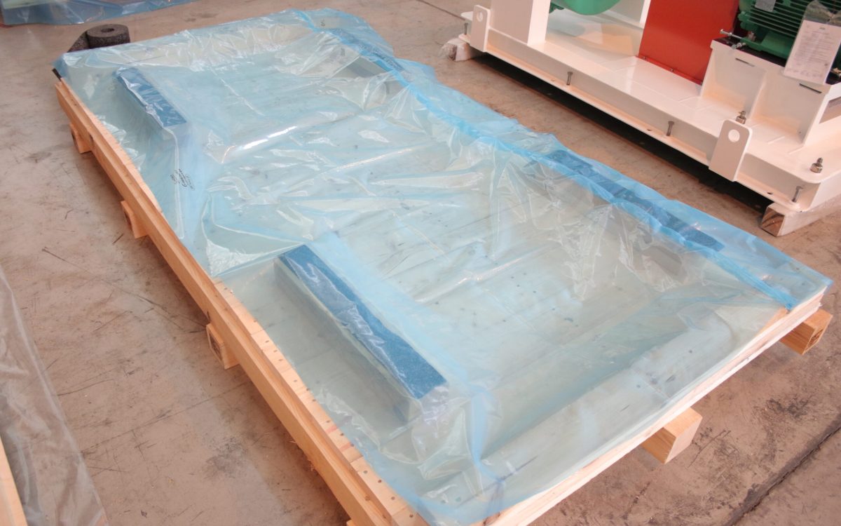

Rozłożenie folii VCI
Urządzenia wymagają często ze względu na wystające elementy podstawy, zastosowania podwalin drewnianych poziomujących całość ładunku wewnątrz opakowania. Folia jest rozkładana na tak przygotowanej powierzchni podstawy.
Ułożenie na belkach podporowych folii
Ułożenie na podeście urządzenia

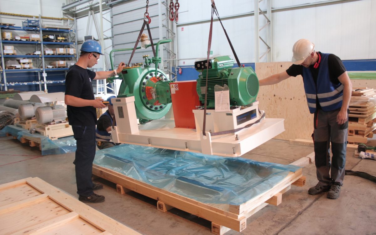

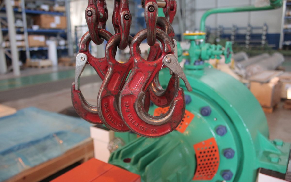

Urządzenie dźwigowe
Posadowienia urządzenia odbywa się zazwyczaj za pomocą wózka widłowego lub suwnicy obsługiwanej z poziomu 0.
Kolejny etap
Umieszczenie na podeście
Urządzenie zanim zostanie wykonany podest mają określony środek ciężkości oraz gabaryty według najbardziej wystających elementów. Posadowienie we właściwym miejscu na podeście to kluczowy moment.
Ułożenie na podeście pompy
Posadowienie maszyny

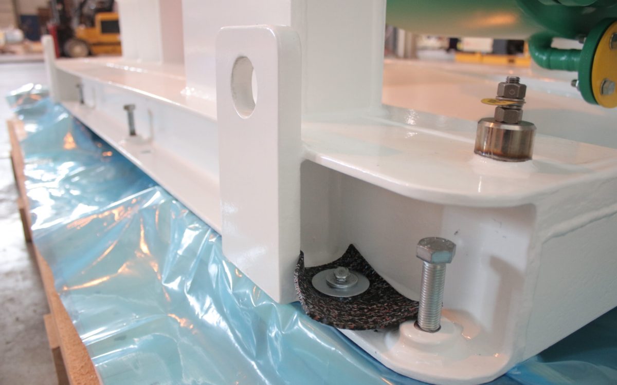

Posadowienie urządzenia
Po ustawieniu detalu najczęściej następuje skręcenie urządzenia razem z podestem, tak aby stanowił jedną całość w razie upadku. detal może być przykręcany śrubami lub spinany pasami transportowymi do podstawy.
Kolejny etap
Dokręcenie elementu do podstawy
Odpowiednio długie śruby z podkładkami z dodatkowym zabezpieczeniem w postaci gumowej dodatkowej bariery.
Przytwierdzenie urządzenia do podestu
Kolejny etap
Przytwierdzenie z każdej strony daje pewność że podczas transportu obiekt się nie poruszy i nie przesunie wewnątrz opakowania.

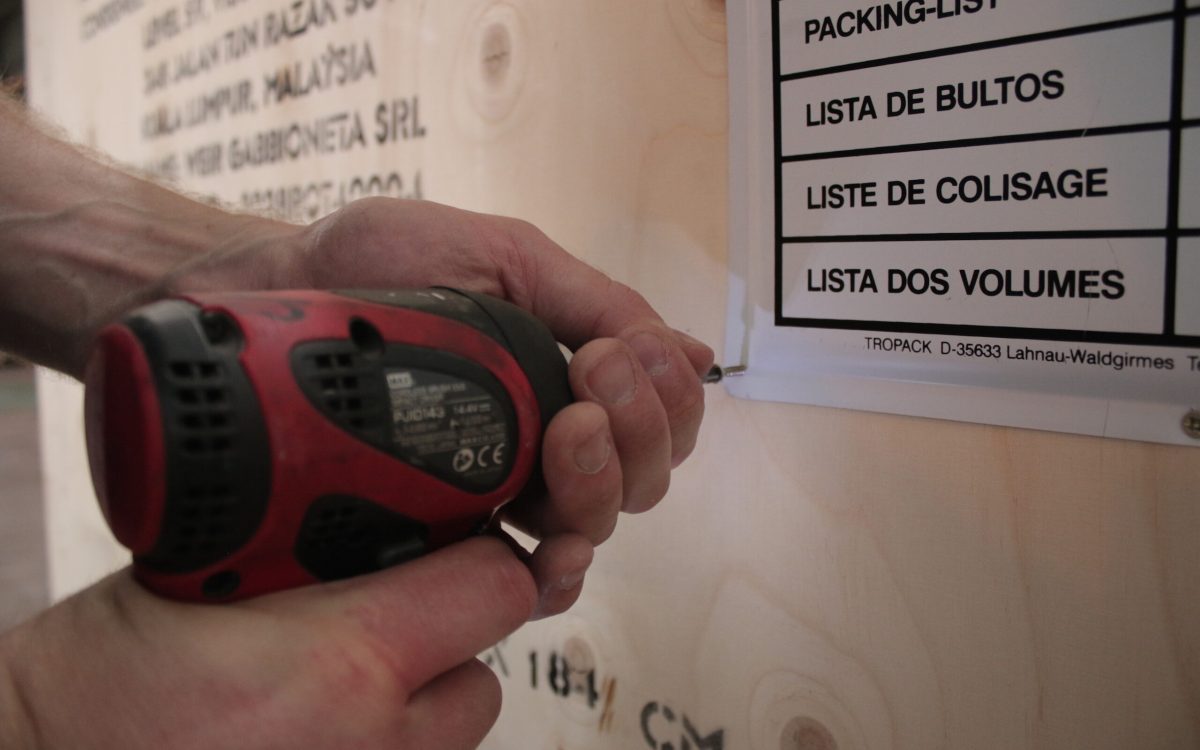

Umieszczenie dokumentacji wewnątrz
Dokumentacja powinna się znaleźć nie tylko na zewnętrznej stronie zamkniętej skrzyni ale również w środku skrzyni. Jest to dobre rozwiązanie w przypadku zagubienia Listu Przewozowego.
umieszczenie dokumentacji wewnątrz opakowania

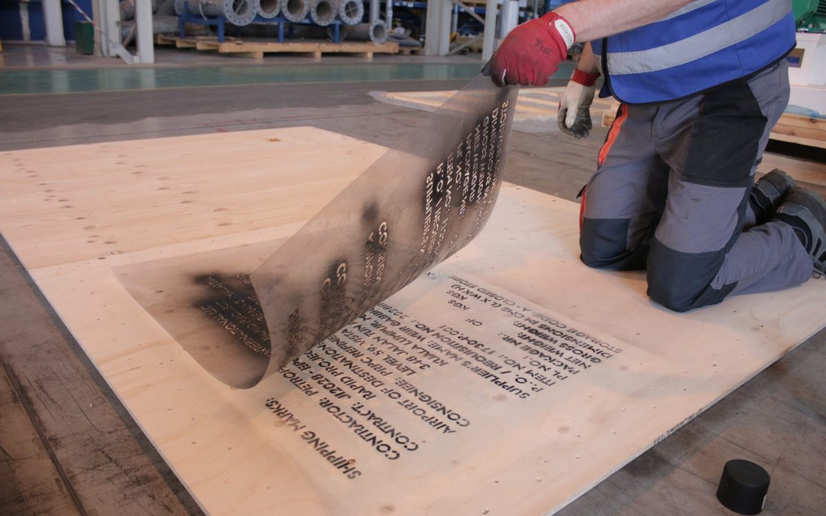

Opis skrzyni
Dobrym i bezpiecznym rozwiązaniem jest opis skrzyni za pomocą szablonu i farby, która nie da się łatwo zetrzeć.

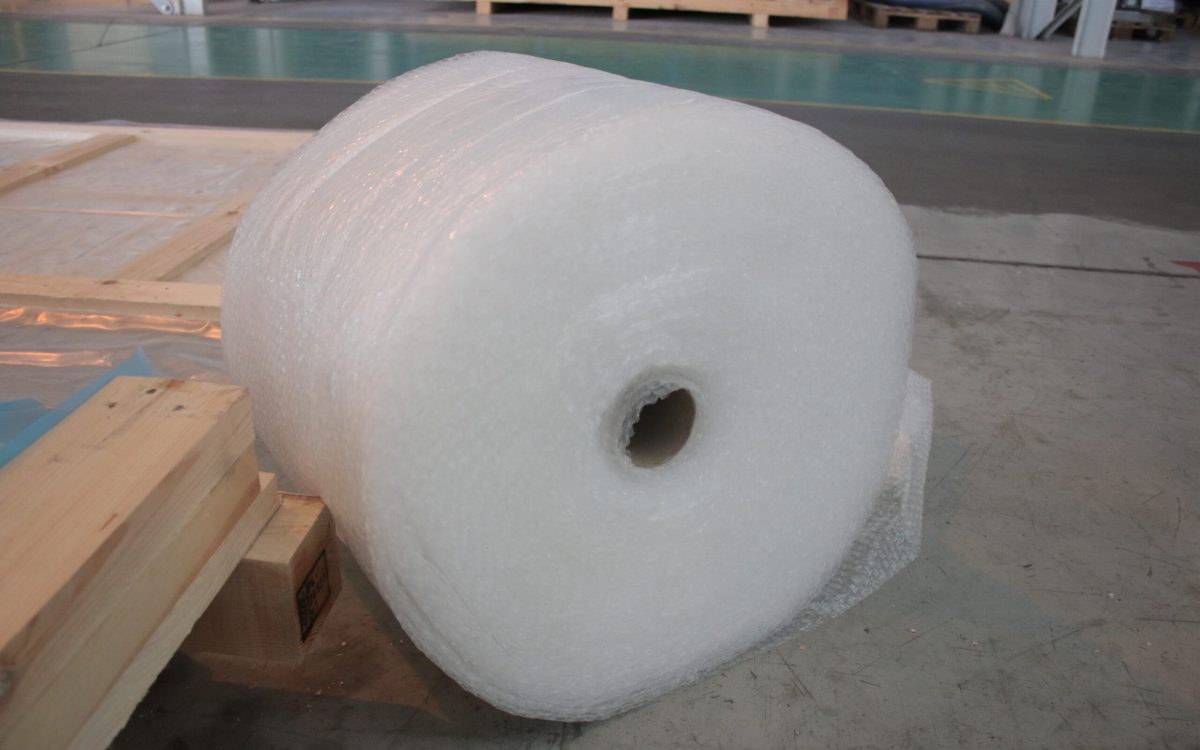

Folia bąbelkowa
Kolejny etap
Zabezpieczenie ostrych krawędzi
Do zabezpieczenia ostrych krawędzi, które mogły by uszkodzić worek trzeba zastosować dodatkowa warstwę z folii bąbelkowej.

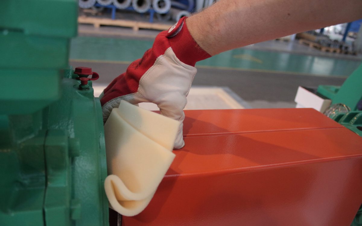

Lotne inhibitory korozji - VCI
W środku opakowania z folii warto zastosować emitery z Gąbki nasączone lotnymi inhibitorami korozji – VCI. Stosuje się takie rozwiązania w miejscach szczególnie wrażliwych i narażonych na korozję.
Gąbki nasączone lotnymi inhibitorami korozji - VCI

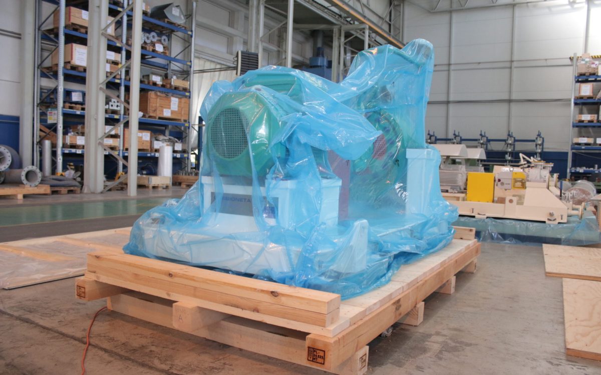

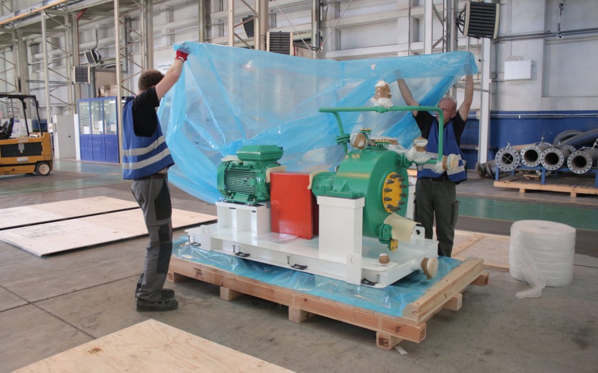

Worek foliowy zakładany z góry
Kolejny etap
Worek foliowy

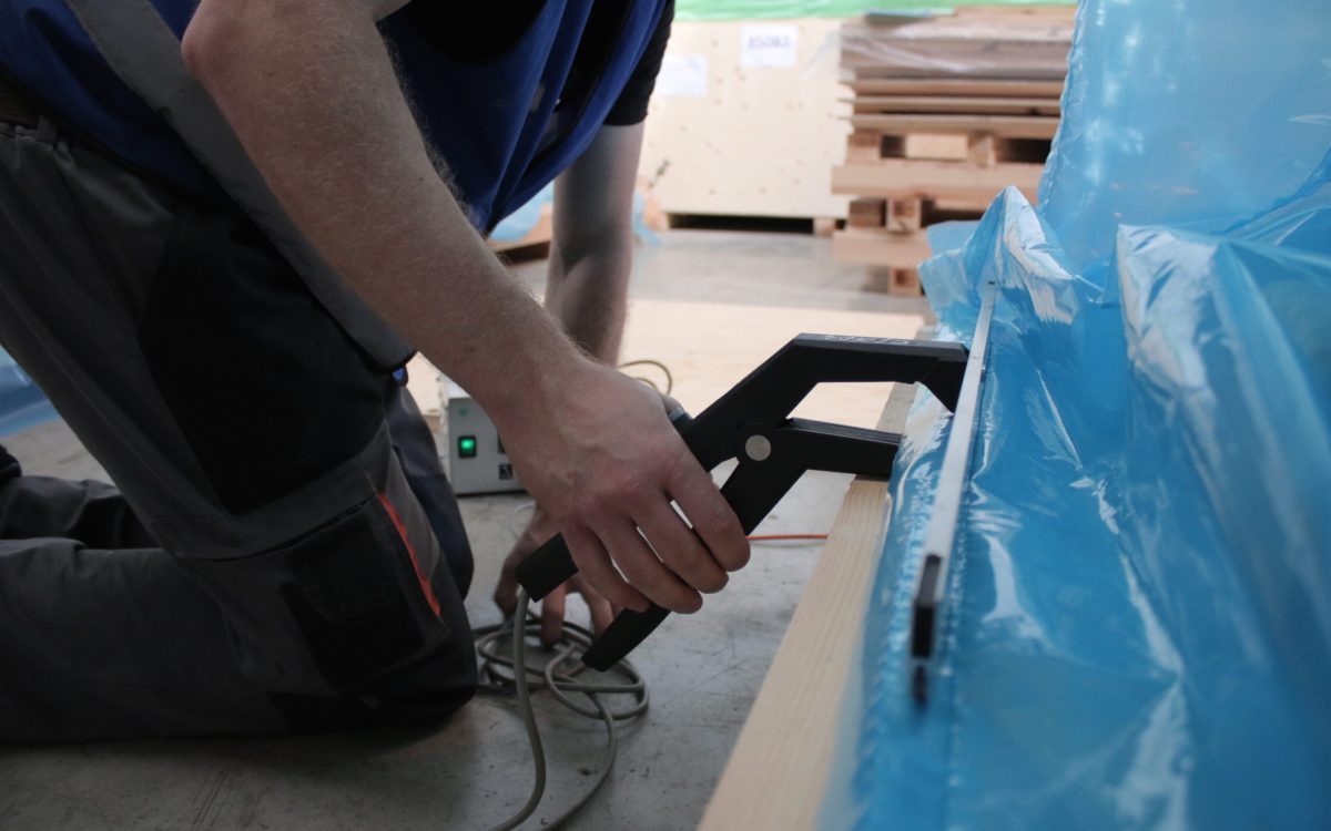

Worek foliowy zakładany z góry i zgrzewamy z foliowa podstawą. Tak przygotowane szczelne zamknięcie stanowi barierę antykorozyjną.
Kolejny etap
Zgrzewanie worka - VCI
Podwójne wykonanie spawy zapewniają szczelność opakowaniu.
Do Środka opakowania foliowego można dodać pochłaniacze wilgoci w ilości odpowiadającej terminom wysyłki.
Zgrzewanie worka

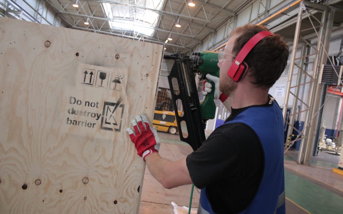

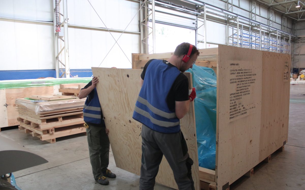

Montaż ścian
Po tak przygotowanym opakowaniu dostawiamy do podestu ściany boczne i całość skręcamy za pomocą śrub lub gwoździ karbowanych.
Montaż ścian bocznych i wieka
Mocowanie ścian za pomocą gwoździarki
Kolejny etap
Przytwierdzanie
Mocowanie ścian za pomocą gwoździarki.

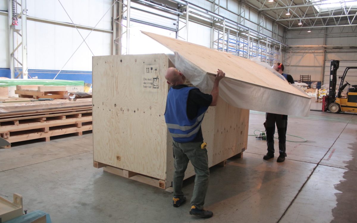

Montaż wieka
Wieko dodatkowo od środka jest wyłożone grubą folią PE dla dodatkowego zabezpieczenia przed zalaniem.

Skrzynka na dokumentację
Kolejny etap
Mocowanie skrzynki na dokumentacje wysyłkową.

Wzmocnienia metalowe
Montaż wzmocnień w miejscach podnoszenia skrzyni za pomocą pasów.
Wzmocnienia
Przygotowanie belek
Wsporniki
Drewniane konstrukcje do poziomowania nieregularnej podstawy urządzenia.
Docięcie gumy antypoślizgowej
Gumy antypoślizgowe
Docinanie gumy na której zostanie posadowiony transportowany element.
Podwalina wraz z gumą
Tak przygotowany wspornik jest montowany do podestu wraz z pasem antypoślizgowej gumy.

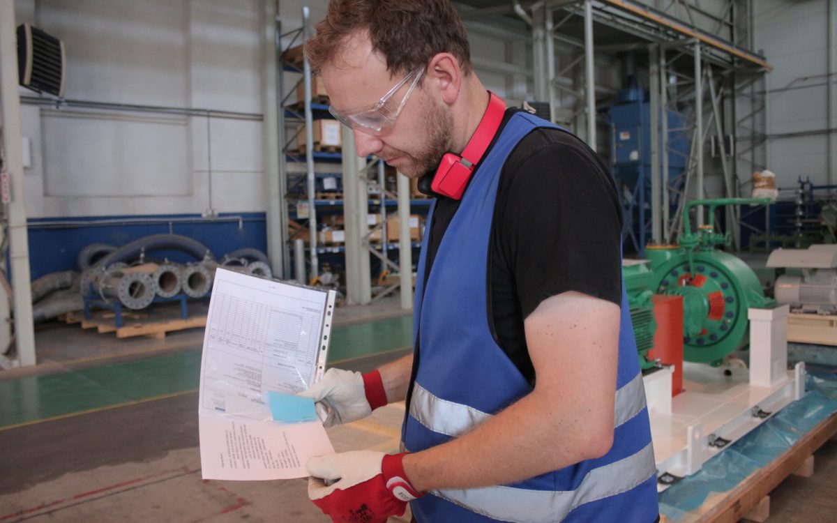

Po wykonanej usłudze pakowania kazdorazowo podpisywany jest raport z prac.
